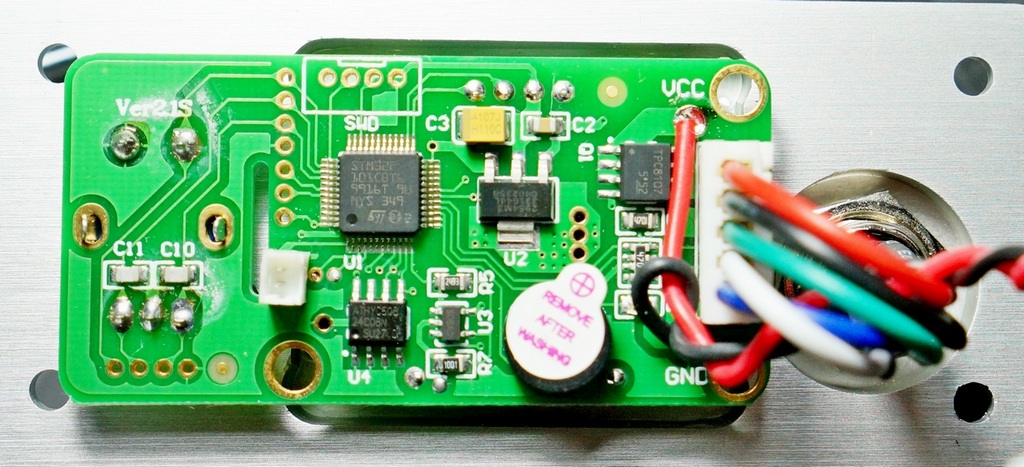

Станция ksger STM32 работала два года без проблем. Последнее время начала сбрасывать настройки к заводским.
Заново все запишешь какое-то время работает нормально, потом сбрасывает все настройки.
Подскажите, в чем может быть дело?

Начнем с простого, давайте фото вашей платы, далее если почитать ветку, то Вы найдете и прошивки.
В вашей ситуации это или контроллер или прошивка, но что бы это точно сказать, нужно увидеть фото платы.
Видимо дело в прошивке?
KSGER говорит прошивку выслать не могу - бери новую станцию, но это не выход.
Вы начали, со сложного. Я бы сначала заменил еепром. И проверил бы питание. А потом бы поменял проц.
Вот фото платы. Дело в прошивке или в процессоре?
Если есть ST-Link попробуйте прошивку(может у Вас уставленная старая версия), если прошивка не помогла, меняйте еепром.
ЗЫ У Вас классическая версия платы 2.1S с ней проблем не было, кроме компонентов которые ставят китайцы, там может быть что попало :)
ST-Link'a нет, есть только программатор CH341A.
Пробовать перешить еепром?
Версию шить такую же или есть более новее?
Для прошивки контроллера, нужен именно ST-Link!
ЕЕПРОМ без толку шить, только менять!
Смотря какая у Вас стоит, нужно в меню посмотреть и тут написать.
Если стоит 2.10 можете и не шить остальные, толку мало, хотя последняя 2.12 но в ней ориентир на другие вещи, не под вашу версию исполнения.

Контроллер я не прошью - нечем.
Версия прошивки 2.10
Значит эту версию и шить?
