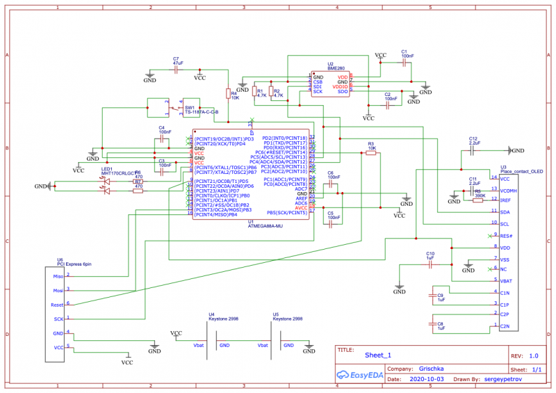

Всем привет.
Пытаюсь сделать первое свое устройство - карманный датчик температуры/давления/влажности.
Сделал схему и разводку платы в Easyeda, чтобы сразу заказать плату в Китае.
Хотелось бы, чтобы опытные товарищи посмотрели и указали на ошибки.
Основано на ATMEGA88A-MU, датчик BME280, OLED экран Winstar WEO009616A (I2C, 3V, driver SSD1306BZ), две часовые батарейки (1,55V, ~ 25 мА/ч).
Есть уточняющие вопросы:
1. Можно ли что-то убрать из рассыпухи?
2. Много ли жрет рассыпуха? Сделать механический разрыв питания или достаточно будет глубокого сна?
3. Разводка платы рабочая? По прогнозу буду какие-то паразитные наводки и тому подобное?
Заранее всем спасибо!!!

как-то раньше было принято макет-опытный образец-серия....а вы хотите сразу...

наводки конечно же будут: оставлены длинные хвосты для программатора. это нужно только для отладки, на рабочем варианте они нафиг не нужны, ну или хотя бы их немного резисторами обвесить от помех
спасибо!
Какое сопротивление лучше в этом случае?
Мне не очень нравится развязка по I2C.

да ом 80-100 наверное вполне достаточно, если последовательно, и поставить как можно ближе к ногам.
Но, это если прогнозируется эксплуатация там, где куча помех. А так это вообще-то паранойя.

С1,С2 можно и ближе к датчику подвинуть.
Очень "грязно" схема нарисована, на скорую руку. Подчистить бы, а то читать несколько неудобно. Vcc принято сверху рисовать, Gnd снизу. И не лепеть их несколько штук рядом, когда можно просто соединить.
Ну а так-то что, работать по-идее должно. Хотя да, для начала макет бы прототип сделать, а уж потом к заказу платы переходить. Но видимо хочется по-быстрее - ну можно и так, деньги не большие нынче платки стоят )
PS: Чтобы заказывать в Китае, не обязательно в EasyEDA рисовать проект )
Можете кстати его сделать публичным и ссылку дать, еще разок гляну, мне так удобнее будет.
Добавлено after 5 minutes 51 second:
C7 слишком большой кстати. 470 мс постоянная времени - нафига?
Если аналог не используете, то кондеры с его обвязки можете убрать.
Рассыпуха много жрать не будет. А вот про ноги МК в "воздухе" - почитайте. Или положите их на землю, или программно на выход обязательно перенастраивайте.

Хмм... такие батарейки скорее всего не потянут всё это. OLED
дисплей этот запросто под 22 мА может в работе жрать этот (https://bitbanksoftware.blogspot.com/20 ... s-use.html). Еще пару светиков на 6.4 мА поставили. Ну и потребление датчика еще глядеть нужно.
Специально отодвинул от датчика. Там бы еще дырок насверлить.
Принял.
Делал макетку и на самопальной плате, но с другим экраном + BME280 был уже с обвязкой и с полимерным аккумулятором.
Решил уменьшить и сразу заказать.
Ссылка на проект:
https://easyeda.com/sergeypetrov/meteo_pocket_v2
Кондер уберу. Ноги буду программно конфигурировать.
дисплей этот запросто под 22 мА может в работе жрать этот (https://bitbanksoftware.blogspot.com/2019/06/how-much-current-do-oled-displays-use.html). Еще пару светиков на 6.4 мА поставили. Ну и потребление датчика еще глядеть нужно.
Датчик не прожорливый, Светики скорее всего уберу.

BlackKilkennyCat, вряд ли эти батареечки смогут выдать нужный ток. Просядут и всё.
Серебряно-цинковый элемент, серии HD (для электроприборов с высоким и неравномерным энергопотреблением, типа часы с будильником и подсветкой) вроде как кратковременно должны держать.
Первое устройство и сразу в QFN? Опыт есть пайки такой мелочёвки? А оборудование? А расходники?
Можно ещё на принтере напечатать в 100% масштабе на бумаге чтобы оценить.

VQFN с нижним падом и он должен обязательно быть запаян на GND.
Вы перед тем как отвечать посмотрите что нужно запаять и кто это будет делать.
Здесь, кроме фена и умения им пользоваться, как минимум нужна паяльная паста и гель флюс.
Можно извернуться и запаять гвоздём, зажигалкой и куском канифоли оторванного с дерева.
Но мы то говорим о ТС. И мы хотим качественную пайку, которая не пропадёт и которая не повлияет на работу схемы.
О!
Можно плиз подробнее? Как лучше на GND запаять (переходное отверстие или на ножки контроллера)?
