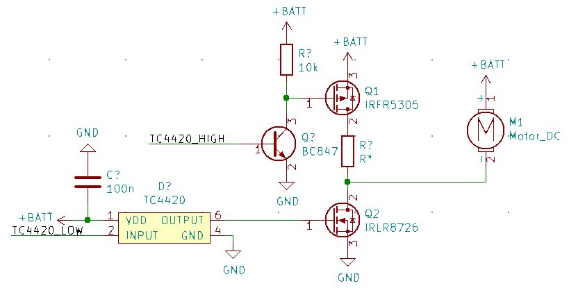

Хочу сделать электронный тормоз вот по такой схеме. Получается чтобы двигатель работал штатно надо закрыть Q1, открыть Q2. Чтобы затормозить: закрыть Q2, открыть Q1. Возник вопрос нужен ли резистор между полевиками, если нужен то как рассчитать его номинал и мощность? Вообще такая схема будет рабочей?

daaar писал(а):Возник вопрос нужен ли резистор между полевиками
Нужен не между транзисторами, а между двигателем и верхним ключом (изображено верно, но назначение описано не верно).
daaar писал(а):Вообще такая схема будет рабочей?
С таким драйвером "верхнего" ключа - нет. :(

чтото не так у вас с верхним мосфетом одно дело если там р-тип другое если n -дрова нужны разные резистор нужен чтоб не превысить ток ключа при дин дорможени и снизить нагреф верка

Что касается мощности: надо понимать, что двигатель, скорее всего, раскручен не один, а с каким-то механизмом, и вся эта система со всеми моментами инерции запасла некую энергию, которую и должен будет рассеивать тормозной резистор. Если она, энергия эта, заранее неизвестна, то имеет смысл выбирать резистор на полную мощность двигателя, в идеале - с 2.5...3-кратным запасом. Номинал можно выбрать так: R = Uном/Iном, ну или, если брать с запасом, то R = Uном/((2.5...3)*Iном). Если же запасённая механическая энергия известна, то можно попробовать поэкономить на мощности резистора.
PS. Да уж... (Это я о схеме верхнего ключа.)

Назначение резистора понимаю для чего(на нём выделиться вся энергия с с обмотки), просто написал чтобы было понятие(так как обозначение R? не совсем понятно). Драйвер верхнего ключа заменю
Сообщения: 16992
Откуда: Екатеринбург
Сообщение mickbell »
Да там сам ключ неправильно включен.

daaar писал(а):Драйвер верхнего ключа заменю
На самом деле с P-канальным верхним ключом можно использовать драйвер нижнего ключа при определённых условиях (питание моста обязательно должно быть равно и гальванически связано с питанием драйверов). У вас же Р-канальный верхний ключ включен неправильно :facepalm: , так включают N-канальные верхние ключи с драйвером верхнего ключа.

[uquote="daaar",url="/forum/viewtopic.php?p=3971064#p3971064"]Назначение резистора понимаю для чего(на нём выделиться вся энергия с с обмотки)[/uquote]В том и дело, что НЕ с обмотки. Через обмотку, но энергия-то накоплена именно механическая во вращающихся частях. Так что надо понимать, что дохленького резистора, способного рассеять энергию, запасённую в индуктивности, для двигателя может не хватить.

Что-то не сразу заметил что транзистор не правильно включен.
Если у мотора пусковой ток 10А, а раскрутившись он потребляет 3-4А, то мне считать Iном какой ток? И нужен ли диод параллельно мотору?

Если хочется поскорее его тормознуть, то можно взять 10 А. Выбором этого тока вы определяете скорость торможения. В диоде, я думаю, нет особого смысла.Если иметь в виду помехи от двигателя, то лучше поставить RC-цепочку (последовательно резистор и конденсатор, номиналы придётся подбирать).

При этом данная схема будет тормозить всегда, пока хватает напряжения для открытия диода у МОП транзистора. Т.е. выбег невозможен.

[uquote="parovoZZ",url="/forum/viewtopic.php?p=3971925#p3971925"]При этом данная схема будет тормозить всегда, пока хватает напряжения для открытия диода у МОП транзистора.[/uquote]Которого диода? Огласите весь путь тока, пжаллллста.
