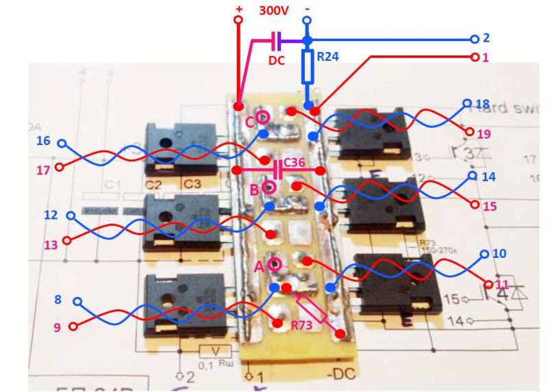

Собрал частотник, проверил на лампах ,все отлично . Подключил к двигателю , пуск ,показало 1 и вырубило автомат. Понял что сгорели транзисторы ,пробило 2 штуки в фазе Б. На днях заменю их ,но есть причувствие что будет такая же история . Стоят транзисторы fga25n120antd. Движок на 1,5 Кв. Возможно стоит сменить транзисторы? Или на что-то ещё обратить внимание ?

Поставил в итоге транзисторы FGH40N60SMD, подключил двигатель АДМ80А2У2, но при разгоне за 5 секунд на частоте 12,5 сбивается, выбивает F0.2 вроде, перезапускается и все по новой, при этом вал дёргается.
Уменьшил время запуска до 1с и все заработало отлично ,пока что без нагрузки . При 1гц тоже крутит вроде плавно, без рывков. Как будет стартовать когда подключу к компрессору не понятно .Думаю что будет всё ок . Планирую старт на 6 атмосвефрах и до 10 качать.
С чем связан такой эффект до конца не понимаю .

Конкретнее ошибку напиши, F02 говорит о низком или высоком напряжении на электролитах. Это никак не должно быть связано с временем разгона.
Мне неизвестен монтаж, поэтому предполагаются ошибки в цепи измерения напряжения или наводки на цепи измерения напряжения. Допустим, если ключи на радиаторе, радиатор сидит на металлическом корпусе, а корпус не заземлён.
На корпусе будут помехи высоковольтные (и корпус может щипаться током). Эти помехи запросто могут вызвать срабатывание клавиш или сбросить контроллер.

Они слишком быстрые для частотника и помехи от них очень значительные. Их нужно замедлять увеличением затворных резисторов, и (или) установкой конденсаторов параллельно затвор-эмиттер. Монтаж силы компактный должен быть и с пленочными конденсаторами на стойках.Андрей-Темный писал(а):FGH40N60SMD
Сбрасывается моторный пик скорее всего. Помехи где-то. Стандартные мероприятия, конденсатор по питанию процессора и по 4 ножке, питание 24В подавать ближе к драйверами. На стойки ключей плёнки. По интерфейсу, пару страниц назад, я выкладывал добавку к схеме внешнего модуля для фильтрации импульсных помех по линии связи (внешний модуль тестировался при длинне кабеля 5м и в зоне помех от других частотников).artem190278 писал(а):F01 и возврат в готовность после перещелкивания.

[uquote="DC-AC",url="/forum/viewtopic.php?p=4014203#p4014203"]
Спасибо за наводку.
Вы можете, пожалуйста, подсказать приблизительное значение сопротивления новых увеличенных затворных резисторов? Сейчас как я понял по схеме они 270кОм.
И какие конденсаторы ставить параллельно затвор-эмиттер?
Пленочные конденсаторы на стойки, что подразумевается под стойками?
Разбираюсь в этом слабовато, поэтому что бы не натворить беды, лучше уточнить.

[uquote="Андрей-Темный",url="/forum/viewtopic.php?p=4014224#p4014224"]они 270кОм[/uquote]270 кОм (R73) привязывают потенциал к массе.
В затворе 10 Ом для тяжёлых затворов. Увеличивать сопротивление соответственно ёмкости затвора, думаю в 2...5 раз, до приемлемой скорости переключения и отсутствия сквозняка.
[uquote="Андрей-Темный",url="/forum/viewtopic.php?p=4014224#p4014224"]И какие конденсаторы ставить параллельно затвор-эмиттер?[/uquote]Ставить столько, что бы сделать из лёгкого транзистора тяжёлый. Допустим, ёмкость затвора 1 нФ. У тяжёлых 5 нФ. Надо поставить 4 нФ. Что бы при 10 Ом в затворе медленней переключалось.
Я даже и не знаю что проще, конденсаторы допаять на плату и получить бОльший нагрев драйверов или поменять затворные резисторы на плате.
[uquote="Андрей-Темный",url="/forum/viewtopic.php?p=4014224#p4014224"]Пленочные конденсаторы на стойки, что подразумевается под стойками?[/uquote]Шины питания.
Ну вот например, две стойки, на которые подаётся питание, откуда транзисторы берут ток для подачи в двигатель, конденсатор C36 припаян к двум шинам:
Просто увеличь количество этих конденсаторов "C36", допаяй к своей шине.
Ну и спрошу, на всякий случай, ФИЛЬТР хоть стоит по питанию? Y-конденсаторы на месте и шунтируют паразитные помехи? (Y-конденсатор между радиатором и массой силового конденсатора).

[uquote="motoAnDrEY14",url="/forum/viewtopic.php?p=4014376#p4014376"]В затворе 10 Ом для тяжёлых затворов. Увеличивать сопротивление соответственно ёмкости затвора, думаю в 2...5 раз, до приемлемой скорости переключения и отсутствия сквозняка.[/uquote]
[uquote="DC-AC",url="/forum/viewtopic.php?p=4014489#p4014489"]47Ом ставили вместо 10Ом для 600В транзисторов.[/uquote]
Поставил 47 Ом, запускается за одну секунду до 50Гц также нормально, при снижении частоты до 13-12,5 Гц тот же эффект, вал начиается дергаться ,вырубает автомат.
Я так понимаю без установки доп. конденсаторов параллельно затвор-эмиттер не обойтись? Или имеет смысл ещё большее сопротивление ставить?
Я думаю 56 Ом резисторы ситуацию не исправят. Видел на форуме ещё для IRGP4640D-EPBF ставили резисторы 72 Ом.
Также на форуме на 58 странице видел что может дергать если не прошился EEPROM и (или ) проблема с драйверами HCPL3120. Думаю может стоит проверить их ещё раз и прошить пик ?

Не надо добавлять емкость. Нужно брать какие нужно, а не какие подешевле транзисторы, чтобы ерундой потом не заниматься. Получим лишнюю нагрузку на драйвер (ударные токи, полка Миллера, где еще одна нагрузка на заряд-разряд обкладок конденсатора, где будет постоянно то инверт, то не инверт), и т.д....
А вот дергаться около частоты 15 Гц, аж бегом может из-за "криво" прошитого МК. Вроде пошет программа в конце что всё "Ок", а двигатель пускается, но затем, появляется эта проблема. Вставляю программатор, проверка, и красная полоса "Ошибки"... "Стереть" и "Записать" по новой. И вот, второй год проблем вообще никаких. Можно было самому за эту неделю догадаться перепроверить запись в МК
По резистору контроля напряжения, если нет подходящего номинала, то почему бы не воспользоваться либо последовательным, либо параллельным включением подходящих номиналов, для получения нужного? Я не "брезгую" такими включениями, и ставил два последовательно
