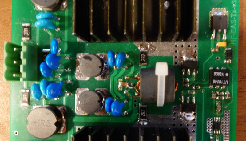

То, что я ТОЧНО знаю, это то, что внутри вот этих:
https://aliexpress.ru/item/32375622271.html
конденсаторов стоят обыкновенные SMD конденсаторы
(66.01 КБ) 196 скачиваний
В данном случае- какой- то мелкий, но мне попадались вплоть до размера 1206

[uquote="covid-19",url="/forum/viewtopic.php?p=4118088#p4118088"]А кстати как на счёт таких https://www.chipdip.ru/product/ck45-b3dd221kygna в импульсном режиме норм работать?[/uquote]
У меня такие работают в П-фильтре на частоте примерно 8 МГц с током около 0,7 Ампера в амплитуде. Вроде не жалуюсь.
