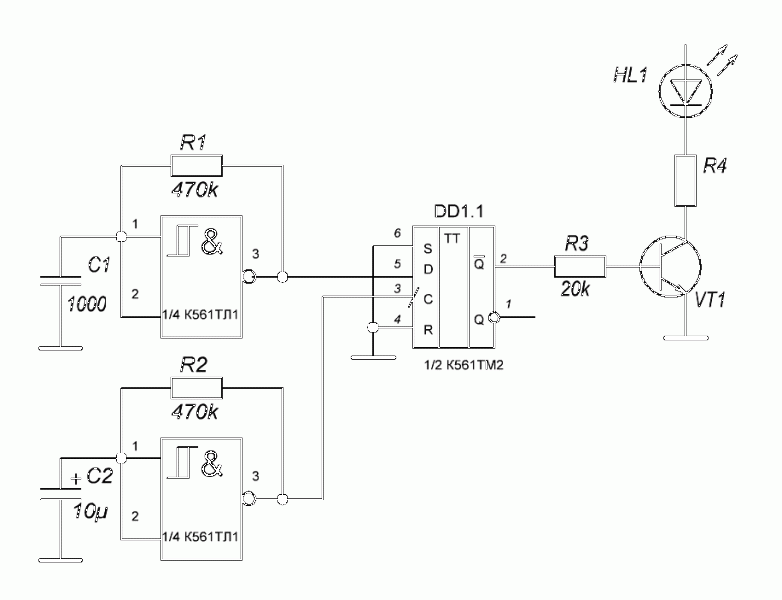

а если взять генератор случайных чисел и прикрутить к гирлянде ?
Спойлерhttp://www.gelezo.com/radiofans_circuits/803000/803004/generator_sluchaiynih_chisel.html
(49.05 КБ) 115 скачиваний
Сообщения: 6339
Откуда: Minsk
Сообщение Jack_A »
Хорошая идея. И сидеть, целый вечер нажимая кнопку :) В этой схеме рандомность достигается тем, что момент нажатия-отпускания случаен по отношению к состоянию счётчика. Разве что вместо кнопки использовать счётчик Гейгера.
Сообщения: 2804
Сообщение 1en2 »
кнопку может нажимать специально обученный товарищ в коробочке (просто второй медленный генератор)...но могут быть дополнительные эффекты и нужен промежуточный регистр...
