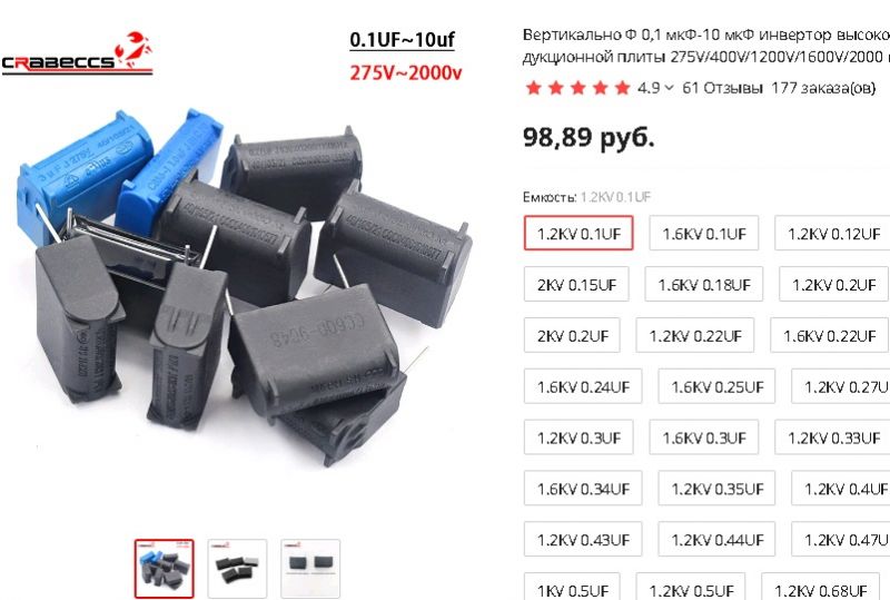

Сообщение asvhmao »
Да там в контуре конденсаторы-катушка протекают большие токи во время резонанса, где слабое звено ножки конденсатора и их обмотка. Когда начнёте что-то нагревать или плавить в катушке, ножки у кондёров совсем отгорят. Тут можно и количество их увеличить и поставить те которые надо.
К73-17 скорей всего не подойдут, по играться то можно конечно. Если в внутри конденсатора произойдёт пробой, то остановится генерация и тут же выйдет из строя один транзистор.
Для этих целей мне нравятся китайские конденсаторы для индукционных плиток. Но игрался и с теми которые в полумостовых схемах блоков питания ставят, в сварочных инверторах и т.п.

Сообщение BebnevIO »
asvhmao, для индукционных плит кондёры Вы имели ввиду как чёрные?

Сообщение asvhmao »
BebnevIO
Да, конденсаторы что на средней картинке неплохие. И по стоимости, если брать мешками, относительно не дорогие.
Катушки я мотаю из трубок. На алибабаях их куча разных. Покупал в уральском каком-то интернет магазине, вязанками по 6 метров. Так же в тех местах где сплит системами торгуют, тоже можно найти. В мурло-мурлене видел в продаже.
В трубке гоняю воду. Причём не под давлением, а на всасывание. Это если будут в трубке или соединениях дырки вода не попадёт на раскалённую деталь, не будут лететь брызги.
Далее ещё деталь своё тепло может излучать, там использую одеяло из кремнозёма. Отличная вещь. Обмотал тиглю им, и потерь тепла меньше, вода в контуре не нагревается.
