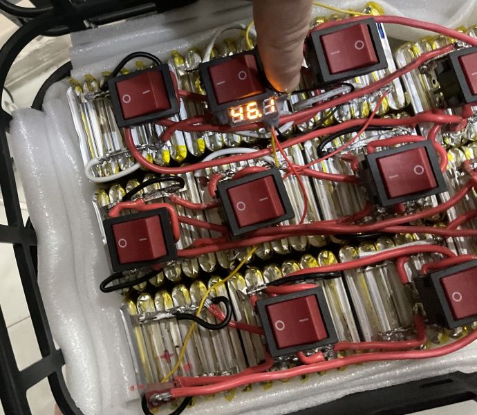

какой awg и сечение мм2 медного провода нужно для 27А ?
- Сообщения: 164
- Зарегистрирован: Пн фев 26, 2024 07:48:32
Везде пишут для переменного напряжения и 220в. А мне нужна информация для постоянного напряжения и 42в.
Без разницы, какое напряжение, это влияет только на изоляцию, но не на нагрев меди током. Можете пользоваться 220-вольтовыми нормами. Постоянное или переменное - тоже без разницы. Тонкие эффекты вроде вытеснения тока слишком тонкие, чтобы оказывать заметное влияние на нагрев.

Для 27 А даже избыточно. Четырёх хватит. Могут быть нюансы при плохом теплоотводе.

[uquote="74LS00",url="/forum/viewtopic.php?p=4669825#p4669825"]27в это самолёт, нормы под электрика для квартир тут уж точно не помогут.
Тут про то сколько ватт не жалко потерять[/uquote]Там не 27 В, там 42 В. Ток 27 А, длина провода небольшая - самокат. Потери получаются копеечные. Скажем, если провод 4 квадрата - то падение меньше 5 мОм метр. Там суммарная длина - метр будет, наверно. Так что потеряет он - ну пускай стописят милливольт, на фоне 42 В незаметно.

[uquote="mickbell",url="/forum/viewtopic.php?p=4669811#p4669811"]Для 27 А даже избыточно. Четырёх хватит. Могут быть нюансы при плохом теплоотводе.[/uquote]
Разьве 2,5мм2 не подойдет? По таблице медный провод сечением 2,5мм2 имеет максимальное ограничение по току 30А.
Если прокладывать так, что теплоотвода не будет - в металлорукаве, в трубе - то я постеснялся бы такое сечение употре блять. Если прокладывается открыто, чего я не могу себе представить в случае самоката, то можно.

Если 30 А это не среднее значение, а максимально возможное, то ничего страшного, но потери на воздух кому нужны?
- Сообщения: 3304
- Зарегистрирован: Пт ноя 02, 2018 16:14:36
30 А, 2.5 кв.мм - это потери 6Вт/м. Таблицу я бы смотрел не ту, по которой выбирают шнур для пылесоса, а автомобильную: провода в жгуте, под горячим капотом. 4 кв.мм - так спокойнее.
- Сообщения: 164
Чтобы узнать падение на проводе, надо измерить падение на проводе. Можно и посчитать. Известно: 1 м медного провода сечением 1 кв. мм имеет сопротивление около 17 мОм. Можно взять 20, с запасом. Имеется в виду, конечно, провод из меди, но не из китайской меди.

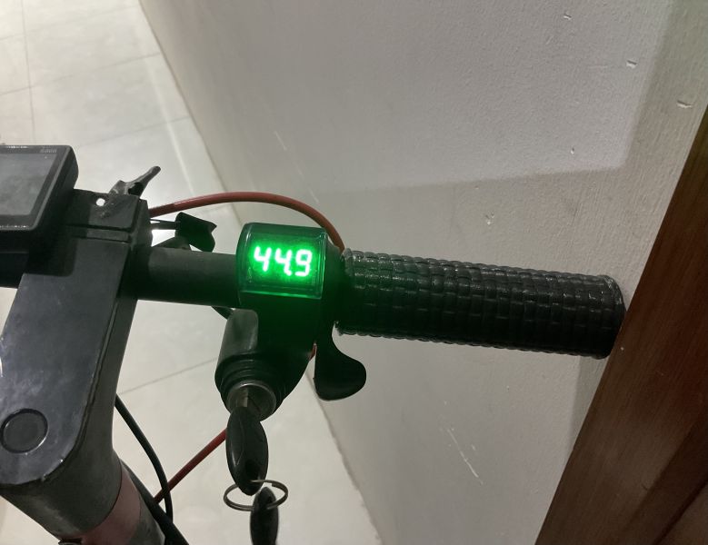

- Сообщения: 164
[uquote="mickbell",url="/forum/viewtopic.php?p=4670018#p4670018"]Чтобы узнать падение на проводе, надо измерить падение на проводе. Можно и посчитать. Известно: 1 м медного провода сечением 1 кв. мм имеет сопротивление около 17 мОм. Можно взять 20, с запасом. Имеется в виду, конечно, провод из меди, но не из китайской меди.[/uquote] я не хочу разбирать курок чтобы в нем замерить. Ладно, думаю это погрешности вольтметров по большей части.

Дело не в калибровке. Падение на проводе надо именно измерять, а не высчитывать по показаниям двух вольтметров, если хочется получить более-менее правдивое значение.
