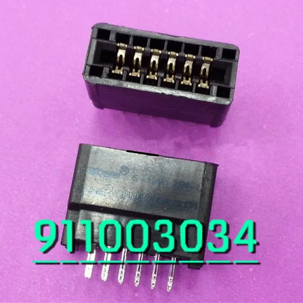

Ну, вот ещё попалось:
https://aliexpress.ru/item/1005001927294621.html
https://ae04.alicdn.com/kf/S2d332d3dcbf ... b2c26o.jpg
Там можно выбрать количество контактов из списка
зы.. И вы будете заказывать платы со специальным покрытием для своих разъёмов?
зызы.. Разъёмы "как у ардуиновсих шилд" не так уж и ненадёжны, как это кажется.

я хочу сделать устройство, в которое 1 раз будут вставлены платы, и потом, если все будет Ок, в эксплуатации выниматься не будут, поэтому особое покрытие не потребуется, хватит и простого лужения. просто планирую вставлять платы в через узкие отверстия в корпусе, почти по толщине платы, чтобы ничего "изнутри" корпуса видно не было, поэтому-то штырьки а-ля ардуино и не хочу применять, т.к. они над платой аж на 3 мм выступают...

так, похоже, это он и есть:
АлександрЛ писал(а):Ну, вот ещё попалось:
однако, из ЧипаДипа доставка побыстрее будет! Спасибо!
