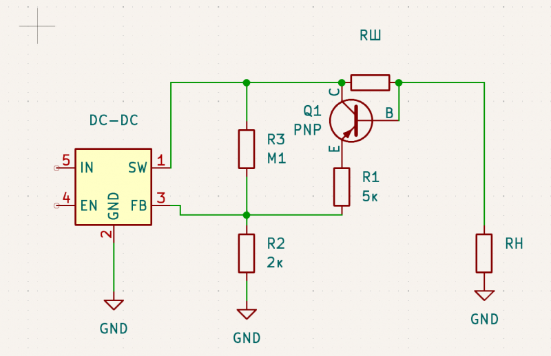

Доброго времени суток. Подскажите в таком вопросе:
Надо ограничить ток в нагрузке по верхнему плечу. Применил ниже приведённую схему:
Решил применить германиевые транзисторы так как у них ниже напряжение открытия БЭ, соответственно меньше шунт, меньше падение на нём. Применил МП26Б и МП21Г (что было в большом количестве, но есть и др, но все б/у). Выходное напряжение от 7 до 28В. На одном из транзисторах занижалось выходное напряжение (13-15 В), даже при отсутствии нагрузки (МП26Б), то есть посаженной базы на "+" через резистор Rш.
Соответственно вопрос 1-й: Я как понял это высокий ток утечки коллектора, это нормально для этих транзисторов?
Напряжение работы шунта было ниже расчётного 0,2-0,15В и колебалось от 40 до 100 мВ от температуры транзистора.
Вопрос 2-й: а) Это нормально такие колебания для германиевого транзистора?
б) Где можно увидеть графики зависимости напряжения открытия от температуры для германиевых транзисторов?
в) Есть среди германиевых более термостабильные, пример их марок (может у меня где завалялся)?
г) Есть какие рекомендации по применению именно германиевых в таких шунтах? Сейчас временно поставил КТ209К.

Сообщение Телекот »
1. Схема не верная, к шунту должен быть подключен эмиттерный переход, у вас подключен коллекторный.
2. Такая схема не обеспечит ограничение тока при низком выходном напряжении, при КЗ вообще не работоспособна.
3. У германиевых транзисторов лошадиные токи утечки и сильно отличаются от экземпляра.
4. Для схемы ограничения тока лучше использовать ОУ они сейчас не дорогие.
5. Подавляющее большинство микросхем DC-DC имеют собственное ограничение тока.

[uquote="Телекот",url="/forum/viewtopic.php?p=4684783#p4684783"]1. Схема не верная, к шунту должен быть подключен эмиттерный переход, у вас подключен коллекторный.[/uquote]
Прошу прощения за введение в заблуждение, на схеме перепутал местами коллектор и эмиттер, на реальной схеме не путал, там работало с нюансами, но работало.
Вот исправил:
Нужно обеспечить ограничения максимального тока в небольшом пределе разброса падения напряжения на конкретном преобразователе. Нижний предел 7 вольт, что вписывается в пределы допустимого влияния транзистора на выход обратной связи. Защиты от КЗ в данном случае не предполагалось по ТЗ. А вот колебания температурные в большом диапазоне предполагаются (работа с наружным разбросом температур лето-зима).
Про схемы с ОУ знаком. Тут не нужна высочайшая точность и соответственно нет необходимости городить более сложные схемы, а вот уменьшить падение напряжение на шунте, можно. Но я правильно понимаю, что у германиевых транзисторов высокие колебания параметров от температуры? А есть где-то графики глянуть по напряжению открытия германиевого транзистора от температуры, может есть экземпляры не со столь огромными разбросами?

Вот что нашёл, на германий очень мало информации.
http://www.club155.ru/diods-rectifier-common
Но есть выход из положения использовать кремний, если стабилизатор линейный и большой точности не надо то шунт можно поставить не на выход, а на вход, обычно собственный ток потребления стабилизатора небольшой и большой погрешности не будет.

maximum33,
а что если на кремниевом токовом зеркале сделать?
то что напряжение стабилизировано - здорово упрощает задачу
там и ток можно резистором задать
по идее можно выкинуть и D1,R4 , эрли практически не будет проявляться потому что напряжение на R10 стабильно
но тогда возможно прийдется переставить транзисторы в случае если выпадет неудачное соотношение эмиттерных вах.
лучше парную сборку какихнибудь bc856 но отдельные тож ок
это очень стабильная схема если транзисторы одинаковой температуры
(рядом между собой и достаточно далеко от шунта и прочих грелок)

Выходное напряжение 7-27в, не будет работать, подстраевать придётся под каждое.

а , это я упустил, тогда нужен генератор тока вместо R2 и антиэрли каскад (зеркало уилсона). maximum33, нарисовать?
простейший регулируемый генератор тока это jfet+R тоесть +1 jfet +1 pnp -R2
хотя можно и так оставить, всеравно будет сильно стабильнее германиевого транзистора.
эрли какраз будет частично компенсировать уход тока по вах Q2! :)

Сейчас проверил первый попавшийся стабилизатор KIA7805 в разных режимах собственное потребление меняется от 5 до 6 мА. Думаю токая погрешность в 1мА автора вопроса вполне устроит. Поставить шунт и транзистор на вход и всё. Тем более что тогда он будет ограничивать ток даже при КЗ на выходе. :)) Неизвестно что использовал автор вопроса.

а если какойто небольшой ток то можно просто взять 78L05 у которого встроенное ограничение тока в пару сотен mA
