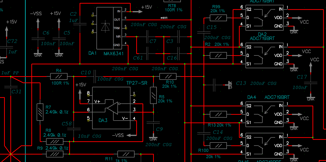

Вроде бы по железу всё попробовал, что планировал. По мотивам допилил принципиальную схему (RVS-71_r06a). Приступаю к трассировке боевой платы. Некоторые комментарии:

ass20, 303 я применял, у него отличный АЦП, тут посчитал его избыточным. Что касается SPI, то в этих МК их всего два, и они уже задействованы под дисплей и ADS1263. I2C как раз один свободный остался, и TMP117 хорошо подходит: достаточно точный, не требующий калибровки, мелкий (припаять тонкие проводки + блокировочный кондер 0603 прям к чипу и затянуть всё в термоусадку). Ну и в закромах он есть.
Ocela, тогда нужно выбирать частоту где-то посередине между гармониками сети. Ближайшая для stm32f103, это 1175Гц (72МГц, разрешение 15.96 бит) - между 1150Гц и 1200Гц. Это даст частоту биений 25Гц. Если добиваться ровно 16 бит, то частоты кварцевого генератора получаются ну очень странными и соответственно труднодоступными.
Плату r06 в общем развёл. Подсвечена цепь GNA:
