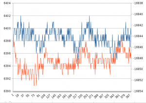

Dӧppelganger_857 писал(а): Ср май 13, 2026 17:55:29 Сколько килогерц реально на тактировании микры?
Нормального частотомера у меня нет, а 34401A говорит, что там 100,004 кГц. В сети при этом 50,025 Гц. Но, как показали дальнейшие исследования, основной вклад в пилу даёт не сетевая наводка. Незначительное изменение частот тактирования и измерительной не влияет на период пилы.
Длительность цикла измерения у ICL7135 -- 40002 такта. И вот эти два лишних такта и вызывают постепенное изменение фазы измерительного сигнала относительно начала фазы интегрирования. На графике ниже -- значения напряжения (Re и Im) на холостом ходу, в отсчётах АЦП. Максимумы и минимумы напряжения совпадают с моментами, когда на начало интегрирования попадают верхушки и донышки синусоиды.
Спрячем два лишних такта, раздробив один из периодов тактовой. Сверху -- BUSY, снизу -- CLK.
Теперь фаза измерительного сигнала жёстко (но в рандомном месте) прибита к началу интегрирования. Результат:
Улучшение почти в два раза. Пила с периодом в ~120 измерений исчезла. (Но заметны пики с периодом в ~500 измерений.)

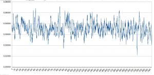

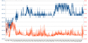

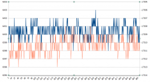

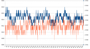

Доделал вывод данных из режима Debug, теперь можно проверить отдельно каналы тока и напряжения. Покрутил номиналы RC-цепочек между СД и АЦП. DUT -- резистор 30 МОм, 100 Гц, частота АЦП 100 кГц, напряжение Re (синий) и Im (красный), два доп. периода тактовой убрал.
10 кОм, 10 нФ:
100 кОм, 10 нФ:
1 кОм, 0 нФ:
Dӧppelganger_857 писал(а): Ср май 20, 2026 17:50:44 А длительность там мериется по числу тактовых импульсов, пришедших за время единицы на BUSY
Да, счётчик импульсов работает постоянно, значения считываются по фронту и спаду BUSY. Результат -- Tс - Tф - 10001.

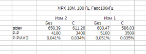

Добавил ФНЧ по схеме s Vadim:
ОУ TPA1882, конденсаторы 47 нФ и 470 пФ для частот 100 Гц и 10 кГц (1 кГц пока не проверялся). Ку фильтра не подгонялся к 1, поэтому есть незначительные расхождения при измерениях с фильтром и без него.
На 100 Гц заметно улучшение до 1,5 раз по уровню шума:

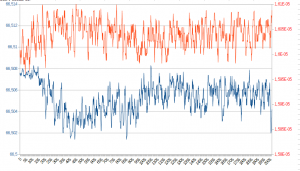

На 10 кГц на больших сопротивлениях аналогично:

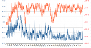

66,5 Ом, R (Ом) синий, L (Гн) красный, без фильтра:
С фильтром:

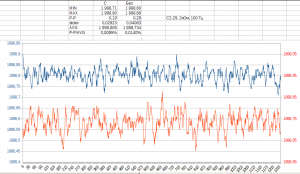

ПТМН 1 кОм, R (Ом) синий, X (Ом) красный, с фильтром:
На последних графиках заметно какое-то ограничение R и X снизу, L сверху. Вероятно, уже не хватает разрядности АЦП выдавить из себя +/- 1 ЕМР из-за уменьшившегося уровня шума.
