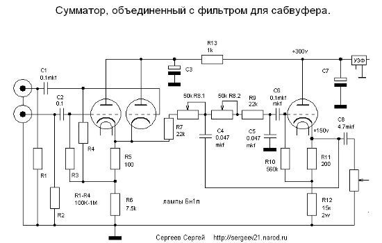

Не нравятся транзисторы , делай на радиолампах. А вообще это дело называется сумматор. Гугл , читать.
sumatorsab.jpg [28.68 KiB]
