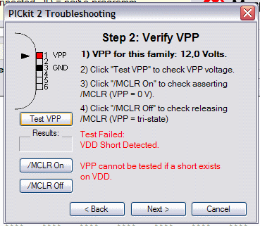

Добрый день, Друзья. Очень надеюсь на вашу помощь, т.к. свой мозг я уже высушил.
Собрал сей чудо-программатор по схеме с официального сайта (Shema_PICkit2_1.jpg + Shema_PICkit2_2.jpg). Все картинки и скриншоты во вложении.
При запуске PICKit 2 Programmer выскакивает ошибка VDD Voltage level error. (problem_pic1.gif) Целевое программируемое устройство не подключено.(на самом деле без разницы, ведь даже если подключить программируемый МК ничего не изменится, будет та же ошибка)
problem_pic2.gif => программатор определился и подключён.
Далее я залез в Troubleshooting и problem_pic3.gif - тест VDD пройден, но ПРИМЕЧАНИЕ: медленное время роста может служить причиной ошибок.
Далее, с первого раза тест VPP не проходит, а говорит о коротком замыкании в цепи VDD problem_pic4.gif. Если ещё раз нажать на кнопку Test VPP, то тест проходит (все остальные разы без проблем проходит) problem_pic5.gif.
/MCLR On - замер тестером даёт 0 В.
/MCLR Off - замер тестером даёт 1,9 В. problem_pic6 (Vtri-state=1,9 V).gif
Step 3: Verify PGC + PGD problem_pic7.gif мерил тестером всё в норме.
Подключал PIC18F2550 без обвязки к программатору, т.е. шесть проводков (две земли Vss, питание Vdd, Vpp или /MCLR, PGC и PGD) => устройство не видит, не читает, не определяет.
В схеме менял R30 и R31 на 0 Ом => не помогло (без изменений ведёт себя программатор). По цепи +V_TGT стоят один электролит 10 uF и две керамики по 150 nF (после дросселя 680 uH электролит 47 uF). Выкусывал электролит 10 uF => не помогло.
Подскажите, пожалуйста, где мне искать проблему.

Проблема с VDD Voltage level error решилась путём впайки другого P-канального МОП тнанзистора обогащённого типа Q1 (один из пары транзисторов IRF7307(cmd)) с пороговым напряжением затвора (Gate Threshold Voltage) (Vпор.сред=-0.7В), а стоял с пороговым напряжением, лежащем в диапазоне (-2В;-4В) => Vпор.сред=-3.0В + ко всему входная ёмкость такого транзистора была огромна (IRFD9210). Ни о каком быстродействии здесь говорить не стоит (см. примечание problem_pic3.gif).
Теперь всё GOOD. (см. вложения pickit_2_resolved_problem_pic1.jpg + pickit_2_resolved_problem_pic2.jpg)
