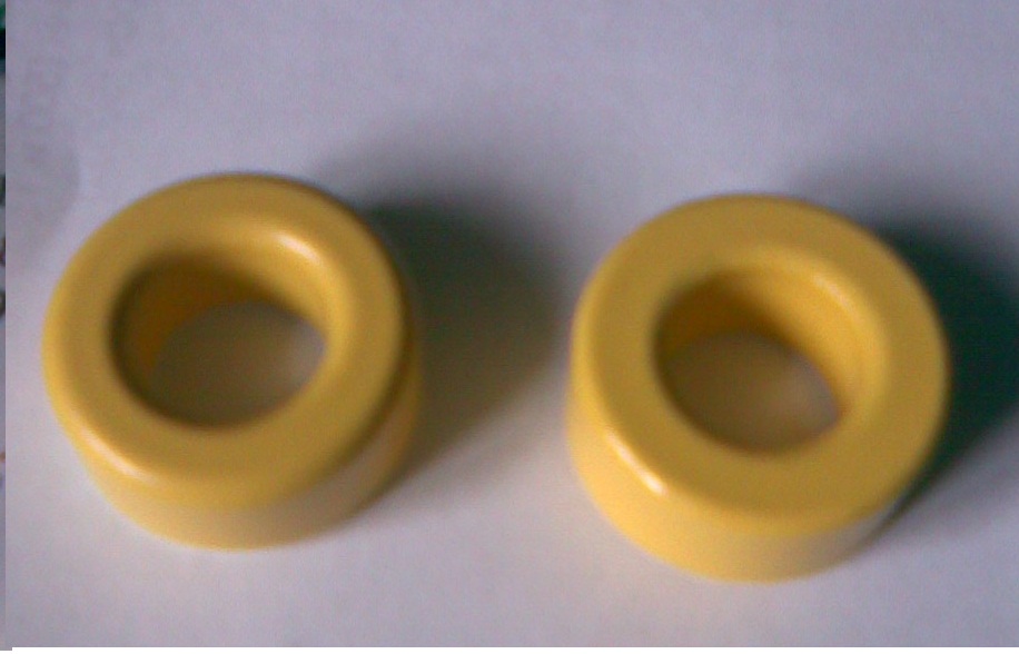

ДЕТАЛИ.
В качестве дросселя L1 можно использовать Советские дроссели ДМ. L2- самодельный. Его можно намотать на ферритовом стержне диаметром 12…15 мм. Феррит можно отломить от строчного трансформатора ТВС, сточив его на карбороне до требуемого диаметра. Это долго, но эффективно. Наматывается проводом ПЭВ-2 диаметром 2 мм и содержит 12 витков.
В качестве ДГС можно применить желтое кольцо от компьютерного блока питания. Провод можно взять ПЭВ-2 диаметром 1 мм. Нужно мотать одновременно двумя проводами, разместив их равномерно по всему кольцу виток к витку. Подключить соответственно со схемой (начала указаны точками).
