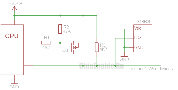

По схеме пока все понятно. Под эту прошивку ставлю NPN с с резистором 1к между базой и контроллером.
К датчику проложен 2-х проводный кабель. Хочу поменять подключение датчика по схеме в аттаче. Контроллеру всеравно по 2-м или по 3-м подключен датчик?
На 80% данный вариант прошивки удовлетворяет. Основные функции уже должны работать хорошо.

2-podkluchenie-ds18b20-ds18s20.png [5.33 KiB]

По двум проводам: крайние ножки датчика соединяешь вместе и на минус, средний оставляешь как есть, возможно придётся скорректировать резистор с плюса на вход.
Вентиляторы постоянного напряжения? ШИМ - здесь только управление выходным силовым транзистором.
Q3 для чего?

to Хатуль_мадан:
