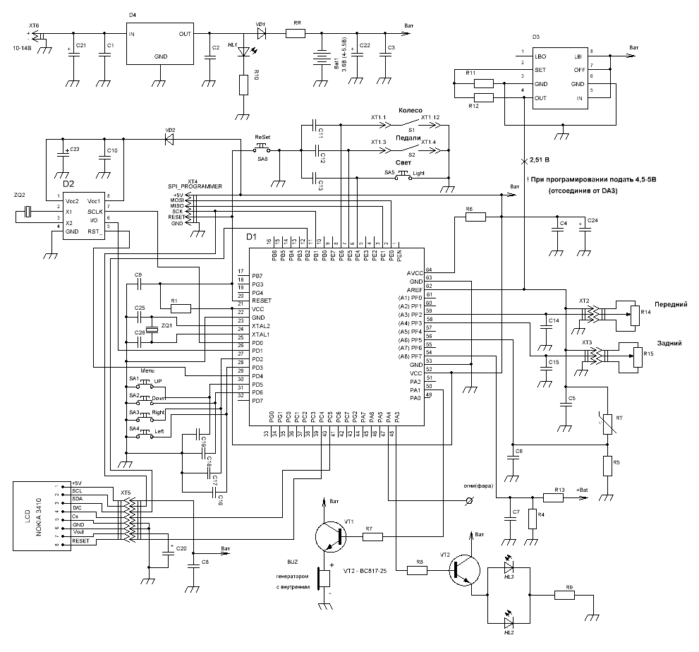

Велокомпьютер.
На Атмеге128-16 AU, экран от Нокии3410 (с самодельной подсветкой), потребление 10мА(1,5 в выключенном(спит...)).
Собирается в корпус от мобильника Нокии5300.
Замер скорости, частоты вращения педалей, времени наезда, расстояния, температуры, напряжения, запись скорости и вывод в виде графика на 35мин, опредление и индикация положения переключателей, часы - будильник(для контроля времени заряжания), спорт режимы(запись результата - 25 шт.), журнал поездок(по дням) на 1 год, одометр...
Исходник (начальный) на Си - prototyps.с .
Принцип. схема, прошивка, описание, паспор, инструкция... - http://slil.ru/26641405
Начальная программа(на Cи и прошивка), выводит скорость и каденс, температуру, напряжение. Дана как базовая под эту принцип. схему (там же).
Тех доки и вспомог. литература - http://slil.ru/25648824
При прошивке (в Понипрог, например) галочка только на разрешение последовательного програмирование ( обязательно!).
Посмотрите, почитайте, может где чего попутал или забыл.
Я ещё допишу, кой чего попозже...

Сообщение moLCHec »
нахрена мега 128 все вышеперечисленное на м8 можно зделать, на крайняк м16

moLCHec писал(а):нахрена мега 128 все вышеперечисленное на м8 можно зделать, на крайняк м16
Почему, можно.
Только без журнала поездок (на год), без 35 минутной записи (для норматива).
И когда 3-и прерывания по 10 мСек и + одно по 1мСек, и ещё два прерывания по колесу и педалям, требуется производительность (производная от быстродействя) возможная на частоте не менее 10МГц.
И непольшое количество "ПЗУ" не позволит осуществить многообразие режимов и удобность(пользования) менюшек.
Используя приложенную образцовую програмку (на Си) можно. Только как спидометр ну часы ещё...
Да.. ещё четыре канала АЦП... время онимают.

Сообщение Krazy_killer »
не как не пойму назначение MAX884CSA, для чего тако дорогой (160р)регулятор тут? только ради запитки потенциометров положения переключателей скоростей?(может тогда выгоднее от 5в через пару диодов в послед запитать?)

Сообщение MetEl »
ПОЗВОЛЬТЕ!
Где написано - МAX884CSA.
За 160 р. да яб не применял такую!!! Вы что! 15-20руб!
MAХ884 или любой аналогичный линейный регулятор напряжения.
Прямой и постоянный ток выделенный красным цветом, создаёт постоянное потребление энергии. И так большое энергопотребление - 10мА заставляет заряжать ВК раз в неделю. А хотелось бы по реже.
Номинал перем. резисторов выбирался таким, чтоб качественно(ну в смысле , чтоб ошибки и погрешность были наименьшими) измерять положение переключателей и не расходовать, пропуская при этом через себя, большой ток( и не закоротить на массу в крайнем положении...). Ведь даже в режиме сна, перем. рез. все равно потребляют!
Всё остальное рассписано в описании.
на 5В вариант.
(33.75 КБ) 1081 скачивание
(20.85 КБ) 1068 скачиваний
Последний раз редактировалось MetEl Ср май 28, 2008 13:51:49, всего редактировалось 1 раз.
MetEl
Сообщения: 543
Зарегистрирован: Чт окт 18, 2007 16:45:30
Откуда: из Питера
Сообщение MetEl »
Если вам не нужно замерять Uпит. Можете создавать Uопорное простым делителем.
D3 нет, R11 и R12 по 10КОм. Один на Uпит, другой на массу(общ.) их соединение на AREF(ножка62) D1.
При изменениях Uпит, в процессе эксплуатации, на вход МК будет всегда, подаваться половина напряжения (величина которого входит в допустимый диапазаон МК) как опроное пля АЦП. А значит и замеры и индикация знчений всех входов АЦП будет постояннам и правильным.
Т.е. положения переключателей и температура, но индикация напряжение будет всё время одно и тоже.
