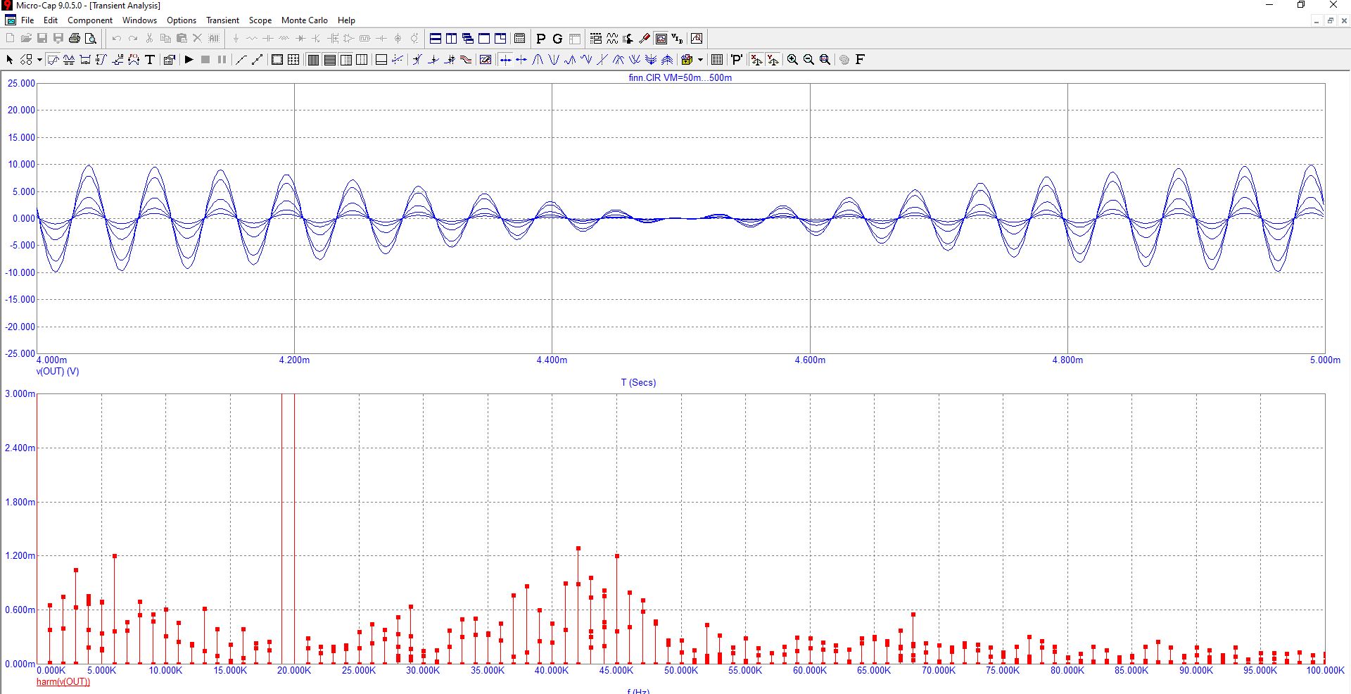

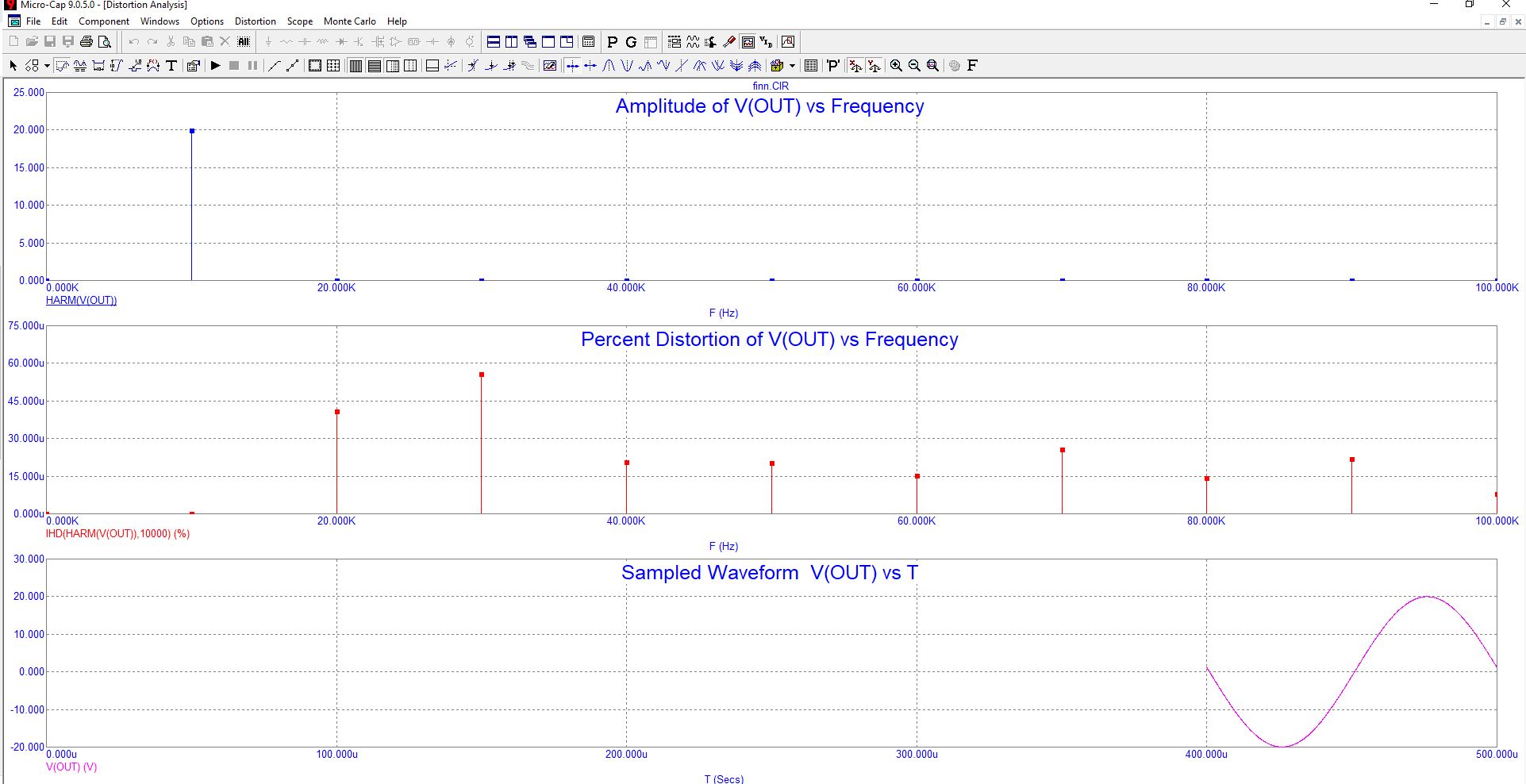

Сообщение SSkot »
[uquote="12943",url="/forum/viewtopic.php?p=3962979#p3962979"]Собери ПараФинн...[/uquote]
finn.zip
(8.37 КБ) 102 скачивания
и добавить нечего.

Сообщение 12943 »
Гармоники примерно похоже, если поставишь те, что надо выходники, то совсем придут в норму.
Интермоды с ошибкой на несколько порядков, разбирайся, где накосячил. На rcl YuriyB работает в Капе, спроси у него модельку вместе с транзисторами.
