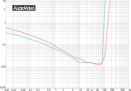

[uquote="EMiq",url="/forum/viewtopic.php?p=4200113#p4200113"]Yamaha AX496 PowerAmp - включение ООС с катушкой.[/uquote]
Максимальная мощность усилителя приводиться при 1% КНИ , а КНИ 0,008% при какой мощности приведены? При 1 ватте! при 1/10 от максимальной мощности? При чём мощность 85 ватт приведена долговременная 2 суток не выключаясь на полной мощности играя и не выйдя из строя! Или просто пикнуло один раз, частоту 1 кГц , с мощностью 85 ватт , в течении 3х секунд?
Ни какими 85 ваттами и не пахнет,потому что те радиаторы не рассеют тепловую мощность каждого канала 120 ватт длительно .

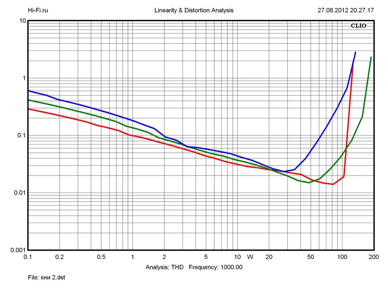

Сообщение murzistor »
Нет смысла отслушивать КНИ выше 20 кГц, поскольку их, внезапно, не слышно.чем Б -
Кроме А и Б есть ещё класс Б (по Сэлфу это когда пойман минимум искажений, а не когда базы выходников короткозамкнуты. Получается, класс АБ хуже, чем Б, по определению :))) )
И ещё - транзисторы нелинейны даже в "линейном" режиме - гуглим модель Эберса-Молла, или читаем Хоровица и Хилла)
Сообщения: 3702
Сообщение 12943 »
[uquote="murzistor",url="/forum/viewtopic.php?p=4200981#p4200981"]И ещё - транзисторы нелинейны даже в "линейном" режиме - гуглим модель Эберса-Молла, или читаем Хоровица и Хилла)[/uquote]
Лучше не скажешь.
Что касается классов, искажений и Сэлфа, то лучше ориентироваться на практические измерения или
симуляторные, но при наличии моделей хорошо соответствующих реальным транзисторам в части ВАХ.
Так вот, и симуляция, и реальные замеры говорят, что ток покоя, соответствующий минимальным искажениям,
сильно зависит от сопротивления эмиттерных резисторов ВК.
Если резисторов нет - ток порядка 400 - 500 мА, резисторы 0,2 ома - ток 150 - 200 мА.
Пытаться классифицировать этот режим смысла нет, назови хоть В, хоть АВ, ничего не изменится.
