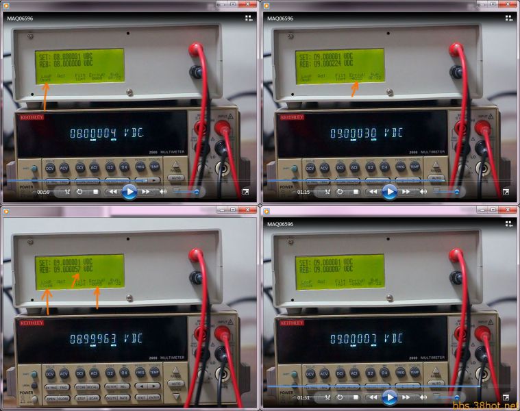

ass20 писал(а):на тему калибраторов
на bbs.38hot.net есть проектик voltgen http://bbs.38hot.net/thread-39900-1-1.html
ни кто на него не смотрел?
Теперь нужно учить китайскую грамоту.
Интересно какая долговременная реальная температурная зависимость?
* Описание видео:
Видео демонстрирует настройки напряжений через последовательный порт, а также включение или выключение процесса цифровой обратной связи. Поскольку цифровой замкнутый контур непрерывно регулирует выход DAC в включенном состоянии, шум будет немного больше. При требовании низких шумовых ситуаций, вы можете отключить цифровой замкнутый контур, или даже выключить READBACK АDC. *
На видео в нижней части LCD видно переключение петли обратной связи.
ролик:
http://www.tudou.com/programs/view/pJ74U0pL9pU/
* Линейная программа от An86:
AN86: - лабораторный образец.
Класс : - 20-битный DAC с 0.1ppm / °.
Дрейф: -Хорошо выполняет оцифровку одной части на миллион.
Дизайн философской мысли: LTC2400 испытания в замкнутом контуре временного цикла "опорной точки", здесь установлен LM399, конечно, может быть более лучший, такие как LTZ1000, а затем проверить снова сигнал на выходе DAC , вычислить отношение разности между ними и сделать две корректировки DAC для поддержания постоянного соотношения, чтобы минимизировать или устранить температурный коэффициент DAC и влияние старения, тогда выходное напряжение является точным, насколько это возможно для этого эталонного теста. *
p.s http://www.tudou.com/programs/view/ON8RsBUwjcU/
Простота хуже воровства, говорят.
Ежели дуракам волю дать, так они умных со свету сживут.
М.Е. Салтыков-Щедрин.

Сообщения: 2351
Откуда: г. Рыбинск
Сообщение Mickle »
Допуск нелинейности 1 е.м.р.
Расчётные температурные коэффициенты:
- выходного напряжения +0,6 ppm/C
- силы тока -3 ppm/C
- сопротивления 1 кОм +3 ppm/C, 10 кОм +/-1 ppm/C, 100 кОм -2,6 ppm/C, 1 МОм <10 ppm/C
Выходное сопротивление: 0,002 Ом (падение напряжения 22 мкВ при нагрузке 1 кОм)
Двойная амплитуда шума в полосе частот 0,1-10 Гц: 10 В - 2,4...2,8 мкВ п-п, 0 В - 0,2...0,25 мкВ
Второй экземпляр кое в чём даже лучше по характеристикам, но ума не приложу как его разместить в корпусе вместе с трансформатором и как справиться с лицевой панелью. Так что отложил его в форме конструктора "Сделай сам" :)
