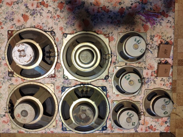

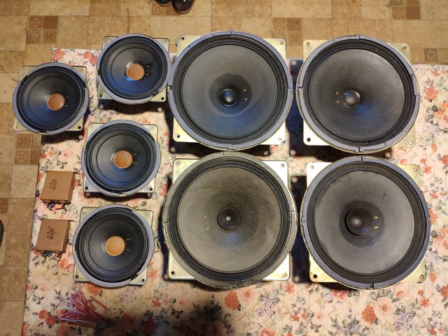

Где наши Гуру?Тут головок скоро придёт кучка,почти задаром,от АС Электрон-103,4 4ГД-35,4 4ГД-8Е и 3 3гд-31.Как собрать из них чудо -колонки,шоб ноги подбрасывало,как у Гната? :))
Пиломатериал есть..
Хозяен утверждает,что эти калонки будут орать как не в себе,10-ти ватники перекрикивают!
Может на 4 части поделить,будет 4 колонки? :)
Среднечастотники можно продать Вовчику для курятни. :))
А вот с остального материала пожалуй такие сделаю:
Хорошая идея!Труба у меня есть канализационная на сотку.Сразу видно,звучать будут!Это тыловые были,по рассказу, на дискотеке,нч туда не подавали чтобы не спалить.
Доработать нужно,ящик больше,два ширика наверное воткну и по одной пищалке 3гд-31 через 2 мкф.:)

Не надо "канализационную трубу", возьмите картонную трубу от линолеума или ковровых покрытий. Словом "канализационная" Вы сразу сливаете весь звук в дерьмо.

Но я бы, наверное, экспериментировал с динамиками, ставя их в большие корпуса. Ну, или в "открытые" или с ПАС. А для "самых низов" сделать отдельный саб, большой и с кучей настроек (фаза, частота среза, добротность, ещё чего-нибудь). Или даже два саба, если помещение позволяет.
Экспериментировать с акустикой в маленьких корпусах - это заранее и искусственно ограничивать все свои желания и возможности. :))

Правильно,я пока щитки приготовил с пенопласта строительного,он жестковатый такой,листами в пачках..как утеплитель идёт,толщина 30-ть мм где-то.Легко дыры вырезаются бумажным ножиком.Пока свои 4ГД-35 и по пищалке 2ГД-36 воткнул,не плохо,придут буду дальше добавлять..4ГД-35 или 4ГД-8Е на эти щиты..свой звук искать..Думаю если словлю,в открытом ящике с ДСП хуже не будет потом. :)

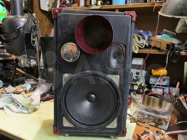

Готовые колонки,берём за 3 тыщи и радуемся! :)
https://www.avito.ru/chelyabinsk/audio_ ... 1313828545

[uquote="Piter736",url="/forum/viewtopic.php?p=4050548#p4050548"]Где наши Гуру?Тут головок скоро придёт кучка,почти задаром,от АС Электрон-103,4 4ГД-35,4 4ГД-8Е и 3 3гд-31.Как собрать из них чудо -колонки,шоб ноги подбрасывало,как у Гната? :))[/uquote]
:) На счёт по ногам , надо хотя бы 125-130 db получить на низах от 40ка Гц.
Тогда правда не по ногам , но по телу ощутить можно .
А для малых шириков вообще зачем нужен фазик ?
Толку от него , как от козла -молока .
Собирай щиты или компактный ящик З.Я , если с них что то доброе вытащить на мидах , там по моему объём литров на 5ть-8мь хватает .
Это же по моему обычные 20ки 8ми дюймовики . В качестве компьютерной гарнитуры сойдут , чтобы получить стерео эффект .
А энтот продавец с авито , по ходу распилил бабушкин чемодан :))) .
Если хочешь ветра и каких то мидов мощнее , так используй ширики начиная от12ти дюймов 30ки или больше .
На тех можно забраться без искажений от 50-60ти Гц . И коробасы там нужны уже серьёзнее .
Чуйка у них прекрасная от 98-99 db\м .
Ну в них и заливки можно делать до 300-400 ватт без клиппинга .
Там уже не то что коленки дрожат , а стены ходуном ходить начинают . :)
