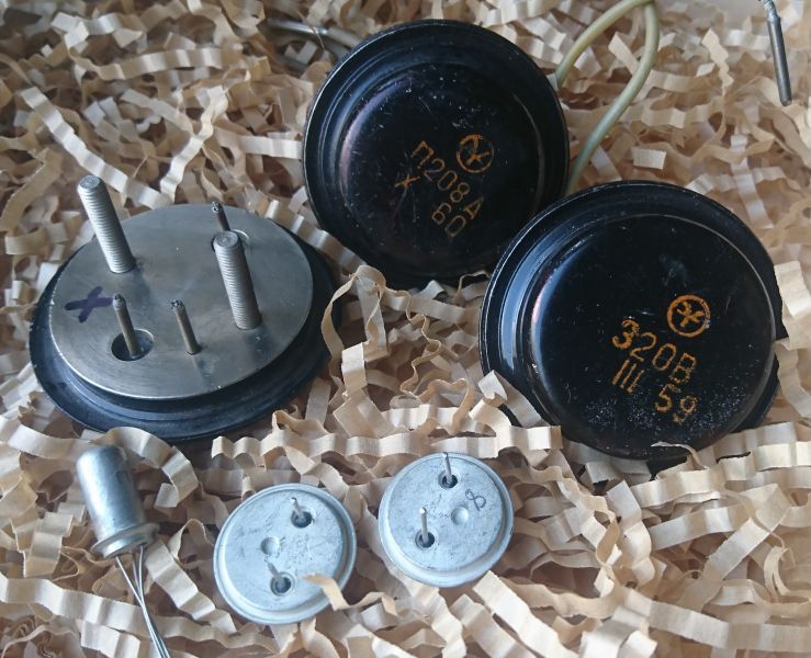

Re: Усилитель на германиевых транзисторах. Для начинающих.
[uquote="kentgaryk",url="/forum/viewtopic.php?p=4399002#p4399002"]П208 транзистор вообще эфемерный, хотя я держал такой в руках разок!
[/uquote]
[uquote="Борисович",url="/forum/viewtopic.php?p=4399009#p4399009"]
Непорядок, господа
Каждый советский радиолюбитель должен чтить и хранить историю советских радиокомпонентов, хотя бы знаковых... первые радиолампы, первые большие транзисторы, первые микросхемы (хотя бы 65-го года)
Знаковая троица - сам серийный, его прототип, прототип с первым вариантом крепления...
Я тоже один раз такой видел.[/uquote]kentgaryk писал(а):хотя я держал такой в руках разок
Непорядок, господа
..зачем..?..Мухнун писал(а):Каждый советский радиолюбитель должен чтить и хранить историю советских радиокомпонентов
