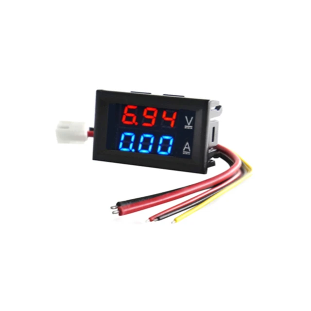

Пишите вместо "ТАБЛА"- индикатор!
С двумя индикаторами- должен показывать - на одном- ТОК, на другом- напряжение (где- что, не знаю, у меня такого модуля нет)
С одним индикатором- должен показывать либо ток, либо напряжение, режим переключается кнопкой (кнопками)
Вообще без индикатора- будет показывать при наличии внешнего вольтамперметра.
К этому модулю надо докупить вот такой приборчик:
https://aliexpress.ru/item/1005004374037346.html
https://aliexpress.ru/item/1005001940860502.html
[uquote="smart12",url="/forum/viewtopic.php?p=4283620#p4283620"]что например нагружать на выход чтобы ток увидеть?[/uquote]
Блин.. 100500 раз написали- НАГРУЗКУ!!!!!! Резистор, лампочку, паяльник, кусок нихромовой проволоки... При чём, такую, чтобы при установленном напряжении, "неограниченный" ток был больше того, который вам нужен.

Но, к нему нужен будет ещё вот такой приборчик-
Тогда общая сумма будет не ~480 руб, а 231,35 руб. :dont_know:

Вот такой нормальный:
https://aliexpress.ru/item/33051908449. ... 7521192480
ну к нему AV-метр отдельно покупать
