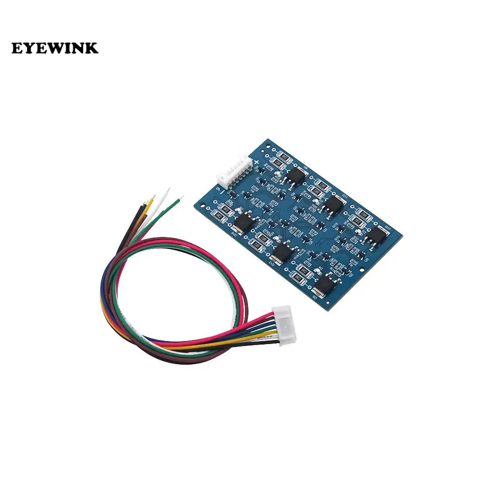

Так пересчитай энергию на набор 6 ионисторов в цепь .
Ты даже не уловил мою мысль , молодой наверное
А что топикстартеру лень делать балансир , но не лень промежуточные преобразователи не в счет ...

Какой там на хрен балансир, по стабилитрону на каждый ионистор и всё.

[uquote="Телекот",url="/forum/viewtopic.php?p=4504514#p4504514"]Какой там на хрен балансир, по стабилитрону на каждый ионистор и всё.[/uquote]
А если сгорит стабилитрон ?
Значит я зря купил такой балансир ? Наверное телекота не читал

а если сгорит балансир?

[uquote="Телекот",url="/forum/viewtopic.php?p=4504525#p4504525"]а если сгорит балансир?[/uquote]
Послушаю телекота и выброшу все
