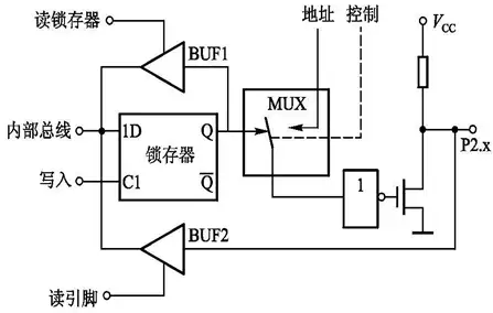

ejsanyo писал(а): Вт июн 30, 2026 09:24:54 Как вы так поняли? I2C ноги придётся самостоятельно подтянуть к плюсу. Ногу выхода прерывания нужно также самому подтянуть к плюсу. А ноги "вводавывода" как раз сами всё тянут, все 8 штук. Принцип у них такой же, как был, например, в портах 8051-ых контроллеров. Зафигачиваете за напись 0xFF, все ноги подтягиваются, дальше читаете порт - ноги, которые вашими кнопками сели на землю, прочитаются нулями, а остальные по прежнему единицами.
Не очень понятно. Если порт работает на выход, то замыкание его на землю может сжечь выходной транзистор. Или вы имеете ввиду, что бы "общий" провод кнопок соединялся с отдельный выводом на вход и через резистор на "землю" ?

ejsanyo
Призрачный Суслик писал(а): Пт июл 03, 2026 12:16:48 Не очень понятно. Если порт работает на выход, то замыкание его на землю может сжечь выходной транзистор.
Ну яж говорю, там выходы как у 8051-ых контроллеров, "квазидвунаправленные"! Ни разу такое не видели? :?
Выход не "пушпульный", а тянет только на землю. И на его выход сразу прикручен порт ввода. Резюки подтяжки встроены в чип.
