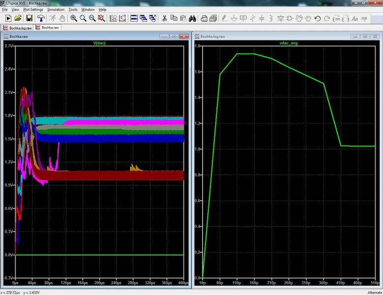

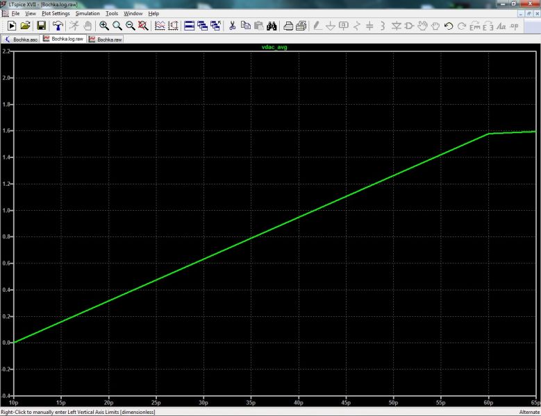

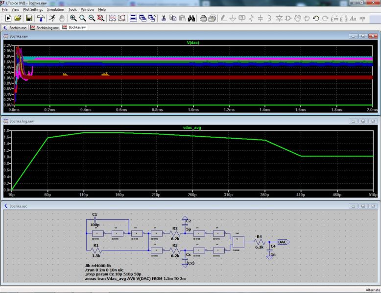

[uquote="123ksn",url="/forum/viewtopic.php?p=2314174#p2314174"]Я схему сделал, но больше чем пол метра пока не измеряет, так как останавливаются показания. Думаю, что вода проникает. Сделаю - выложу фотки.[/uquote]
Если Вас не затруднит конечно, ответьте на пару вопросов!
Почему "замер жидкости", уперся в отметку "пол метра"? Вода проникает или все-таки не вода, тому причина? Про фотки не спрашиваю...

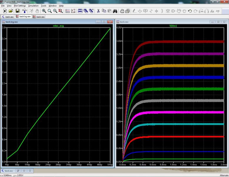

[uquote="123ksn",url="/forum/viewtopic.php?p=4773256#p4773256"]в каких значениях должна находиться линейность?[/uquote]
В диапазоне от единиц пикофарад, до 500 пФ. Что собственно легко достижимо, при использовании другого схемотехнического решения. Чтобы не быть голословным, для любителей конкретных "цифр" и значений. Приложу портянки симулятора.
А это Ваша (на самом деле нет), схема. И насколько она не линейна.
Конденсаторы RC-фильтра занизил, для ускорения счета...
Дальнейшее обсуждение, считаю не целесообразным, для себя я выводы сделал.
Всем принявшим участие в обсуждении, спасибо!
