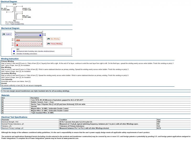

Я прикупил tny267 и готовый трансик https://www.nikom.biz/pdf/T74010.pdf. Мой тот, что ниже, 74014.
2 вторичные обмотки одинаковые по мощности. По схеме силовая выходная часть подключена на самую верхнюю обмотку. А если обмотки одинаковые, то есть разница в подключении? И подходит ли этой схеме транс такой? При покупке, было написано, что он для tny267. Взял готовые изделия, чтобы не мучать себя в намотке и для пробы.

индуктивность первички этого транса 1800uH. Вот от сюда и пляши. Если она сильно больше, чем расчетная по твоей схеме, то будет греться и микросхема и снаббер

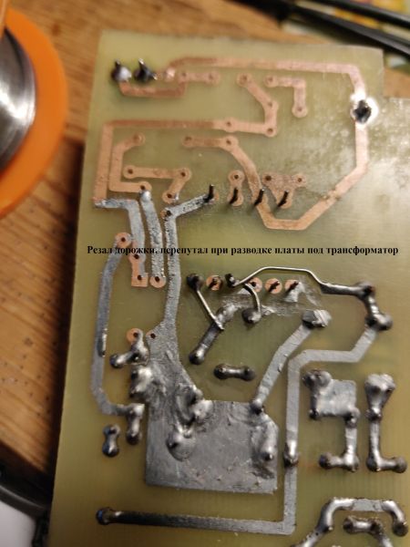

Ну нет же. Мой транс имеет 1800 полная его индуктивность. Помимо сетевой, он имеет еще 3 обмотки. Вот и получится, что его сетевая где то около того, что в схеме.
Во только я транс на плате неправильно развел. Сетевую обмотку не так. Придется резать дорожки и проводками соединять.

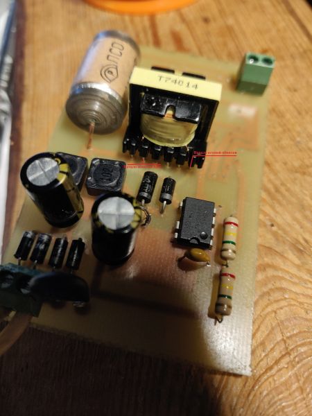

Всем привет!
Вот начал сборку этого чуда.
Там на фото есть и надписи...
https://img.radiokot.ru/files/121555/me ... 9zldk8.jpg
https://img.radiokot.ru/files/121555/me ... 9z1per.jpg
Собрал до транса. Делаю замеры на входе трансформатора тестером на 1000 вольт. Напряжение пульсирует точно от скольких не скажу, где то от 0 и до больше 1000 вольт. Правильно ли это? Когда не был припаян конденсатор большой на 2н2 ни одним выводом, то напряжения не было совсем даже на входе. Как только припаял один вывод к входной обмотке перемычкой, сразу появились пульсации.
На выходах, понятно, тоже скачет. Разводку на выходе, кажется угадал: на нижней обмотке меньше напряжение, оно пойдет на обратку. А на верхней около 14 вольт.
Посмотрите, пожалуйста плату с верху, там красным написаны маркировки выводов. Правильно ли я оценил выводы трансформатора?
На фото снизу я просто подписал, что пришлось переделать.
Надеюсь справился правильно?

Самый правый вывод - начало сетевой обмотки, потом конец ее, а потом новое начало второй обмотки и конец второй?

Замерять там напряжение обычным тестером само по себе неправильно. Это не даст никакой полезной информации, кроме разных странных показаний неизвестно каких величин.rvk писал(а):Напряжение пульсирует точно от скольких не скажу, где то от 0 и до больше 1000 вольт. Правильно ли это?

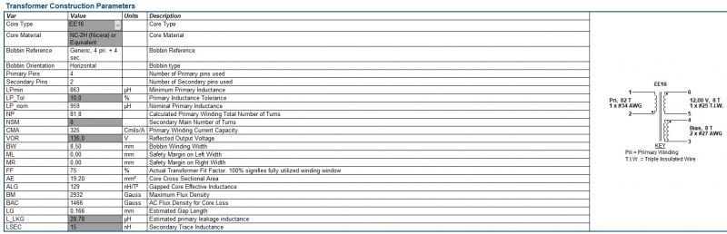

мне кажется, ты и транс даром и микросхему тоже
вот, что выдал мой PI Expert.
Номинальная первичная индуктивность, мкГн 2275
транс можно оставить, а микросхему поменять

[uquote="ozonn",url="/forum/viewtopic.php?p=3943244#p3943244"]транс можно оставить, а микросхему поменять[/uquote]
Я визард запускал, мне вначале на схеме была tny266. Я сделал свои подстановки. Программа в некоторых местах подсказывала что нибудь менять.
Так я добился результата, который мне был более приемлем.

А плату кто нибудь то смотрел, ребята?
Я не говорил, что буду использовать ее на всю мощь. Я лишь хочу поспробовать сделать.
Блоки питания на китайских штучках есть готовые, но хочется своего.
Смотрел на все, что делается в инете, сложно, а мне большая сложность не нужна. Осцилографа нет и не очень я разбираюсь в железе.
А так, если рыбки сырой покушать со сметанкой, то можно.
Вот и посмотрю, намотаю я транс этот или нет.
Потому еще и про транс хотел спросить: правильно ли все выставлено? Потому как с индукцией не стыкуется
