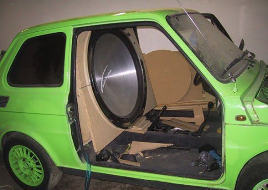

Попытался представить себе конструкцию динамика, способного выдержать, пусть кратковременно, более десяти киловатт... Это же какого размера будет его катушка - ведь диаметр провода, которым её придётся намотать, будет не менее пары миллиметров! А размер магнита?! А куда прикажете засунуть корзину, ведь она явно будет метра два в диаметре? Молчу уж про особенности конструкции автомобиля - наверное, его стёкла аналогичны бронестёклам правительственных лимузинов - ведь обычное стекло вылетает от работы саба вполне рядовой мощности, ватт в 500... :))

Не в Мяу, а прямиком в утиль. Сижу, читаю, и яйцы в холодильнике седеют от всеуничтожающего каждый нейрон осознания вселенски эпического НЕосознания автором неописуемо гигантских масштабов задачи. Технически и финансово это просто наиполнейший 3,14здец. Да еще и схема УНЧ сомнительная.
Теоретически!! при 100 вольтах на плечо максимально достижимая мощность около одного киловатта на 4 Ом. То есть, тупым подсчетом, 2 кило на 2 Ома, 4 кило на 1 Ом, 8 кило на !!!!НОЛЬ, ПЯТЬ!!! Ома, Карл!! :facepalm: Да там провода должны быть с два пальца толщиной, чтобы при идиотски бешеных токах не влиять своим сопротивлением, не сажать мощность. И где взять динамик 0,5 Ом? Восемь штук в параллель соединять, каждый динамик по киловатту. Мягко говоря, оно занимает много места и много денюжек стоит. И охлаждение нужно мощнейшее. Абсолютно куда ни плюнь, что ни проанализируй-кругом творится дичайший лютый звездец. И это уже в общем, а пойдешь по подробностям-и вовсе по объему на целую диссертацию потянет.
И как после такого не стебаться и не иронизировать? Как можно относиться серьезно к задаче, от даже поверхностного анализа которой можно е*нуться в обморок от осознания, какие необходимы огромные ресурсы мозга, техники и бабла?
..на мощность в 1 киловатт еще можно попробовать замахнуться. Но по вопросу кристально очевидно, что ничего не выйдет :)) Потому что 1 киловатт все еще находится в сегменте "для избранных".

Киловатт - вполне реально, это не слишком большая мощность, и даже динамик на полкиловатта или даже киловатт - представить себе можно... Если нужно больше - даже в профессиональной аппаратуре чаще встречаются кластеры из нескольких динамиков и усилителей, чем безудержное наращивание мощности единичного комплекта...

Честная АД-20 выглядит так! :))
