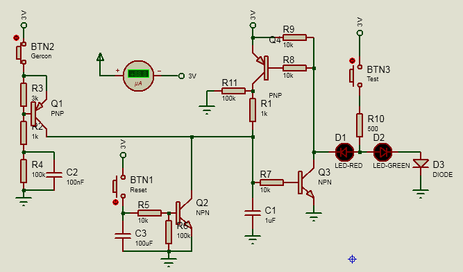

Набросал схемку на транзисторах:
геркон замыкается при закрытой дверце.
Q1 дает взводящий импульс при закрытии двери, блок на Q2 генерирует импульс сброса с задержкой, чтобы успеть закрыть дверь,
блок из Q3 и Q4 - триггер или защелка
потребление около 40 мкА если дверь не открывали и около 700 мкА, если открывали...
потребление можно убавить, если вместо транзисторов применить логические элементы
в железе эта схема заработает, но скорее всего после плясок с бубном
(скорее всего потребуется корректировать номиналы резисторов, чтобы снизить ток потребления и из-за разброса параметров транзисторов)
__________________
ПС.Перезалил схему - добавил измерение тока потребления
__________________

Спасибо! Пытался я вашу схему осмыслить, но моих нынешних познаний оказалось явно недостаточно. Как я понял, зелёный светодиод будет загораться при каждом нажатии на кнопку "Test"? А транзистор Q3 открыт всё время, когда закрыта дверка? Попытаюсь установить программу-симулятор, может с ней будет проще понять.

А какую функцию на схеме выполняют резистор 10к и конденсатор?

[uquote="Iamnotarobot",url="/forum/viewtopic.php?p=3786451#p3786451"]Пытался я вашу схему осмыслить, но моих нынешних познаний оказалось явно недостаточно.[/uquote] Q3 и Q4 - триггер: если С1 заряжен, то Q3 открыт, он открывает Q4 и он поддерживает С1 в заряженном состоянии, если С1 разряжен - эти транзисторы закрыты и через R1 и R11 конденсатор поддерживается в разряженном состоянии.
светодиоды: если Q3 закрыт - то ток не пойдет в красный светодиод и будет гореть зеленый, если открыт, то будет гореть красный, а зеленому не хватит напряжения
на Q2 собран блок сброса: после нажатия и отпускания кнопки транзистор остается открытым некоторое время, за которое нужно успеть закрыть дверь
на Q1 собран источник импульсов - он дает короткий импульс при замыкании геркона (при закрытии двери)
принцип работы: нужно успеть закрыть дверь пока держит блок сброса, в этом случае импульс, выработанный блоком не зарядит конденсатор С1, дальше если дверь не закрывалась (т.е. текущее открытие было первым) триггер будет сброшен и при нажатии кнопки тест загорится зеленый светодиод,
если дверь хоть раз закрывалась - триггер будет взведен и загорится красный светодиод.
____________
прилагаю схему этого сторожа (проект протеус 8.8 )

[uquote="Ivanoff-iv",url="/forum/viewtopic.php?p=3786481#p3786481"]Q3 и Q4 - триггер: если С1 заряжен, то Q3 открыт, он открывает Q4 и он поддерживает С1 в заряженном состоянии, если С1 разряжен - эти транзисторы закрыты и через R1 и R11 конденсатор поддерживается в разряженном состоянии.
если дверь хоть раз закрывалась - триггер будет взведен и загорится красный светодиод.[/uquote]
Спасибо за объяснение. Хитрая схема, действительно всё должно быть точно подогнано, а иначе может и не заработать.
