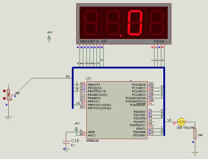

Уважаемый alex2103 , можно ли взглянуть на схемы ваших приборов ?Очень красиво выглядит ! (у меня такая же приборная панель 2106)

А схемы где????
Меня тоже заинтересовали данные приборы.

Сорри что давно не появлялся. Схемы как таковой небыло и нет :) впрочем по фото все видно. Осталась только прошивка под жигулевский датчик...исходник потерялся :cry: Печатка в lay вроде где-то видел недавно..

Ну если есть печатка то схему не проблема восстановить а вот исходник это было бы хорошо.

Кто нить повторил схемку? Как узнать какие детали использовались? На фото очень плохо видно.

Все элементы типонаминала 1206

А интерес к теме действительно есть.Позарез нужна индикация давления масла,но в теме, кроме печатки и прошивки ,к великому сожалению,схемы нет.А девайс отличный и многим крайне нужный.Может кто сподобится выложить схему и заслужит,как говорят молодые "респект и уважуху" не малой части авторадиолюбителей .

Здраствуйте.
Запустил схему в протеусе с файлами от alex2103
alex2103 писал(а):печатка и прошивка под датчик ВАЗ-2103
Осталось только отгадать как передаётся информация от датчика давления масла ММ393А на МК.
Может еще кто поэксперементирует??? :)

Сэр Мурр писал(а):Выпускаются промышленно большое количество первичных датчиков давления на диапазоны от 0,1 до 1600 атм на принципе-изменение баланса тензометрического моста. Размеры-штуцер резьба М12*1,25 или М20*1,5 длина корпуса20-50 ММ.Мост питается +5 вольт 1,5 Ма,выходной сигнал-300-40 мВ.Производители Орёл,Ульяновск,Зеленоград.Недостаток-цена начинается от 700 руб.
Делал на таких датчиках цифровые манометры,индикация - 572ПВ2 ИЛИ ПВ5 и светодиодная или ЖК соответственно.Схему могу предоставить. :)
очень интересует схема манометра. буду очень признателен. :beer:
Сообщения: 420
Зарегистрирован: Чт июн 03, 2010 23:06:12
Сообщение Coviraylhik »
Собрал таки я такой манометр и могу поделится результатами .
схема двухканального цифрового манометра,
в общем это не только манометр схема весьма универсальна!!!
видео работы [video]http://www.youtube.com/watch?v=apvUUHGNXUM[/video]
файлы для самостоятельной сборки здесь http://c2.at.ua/cifrovoj_manometr
