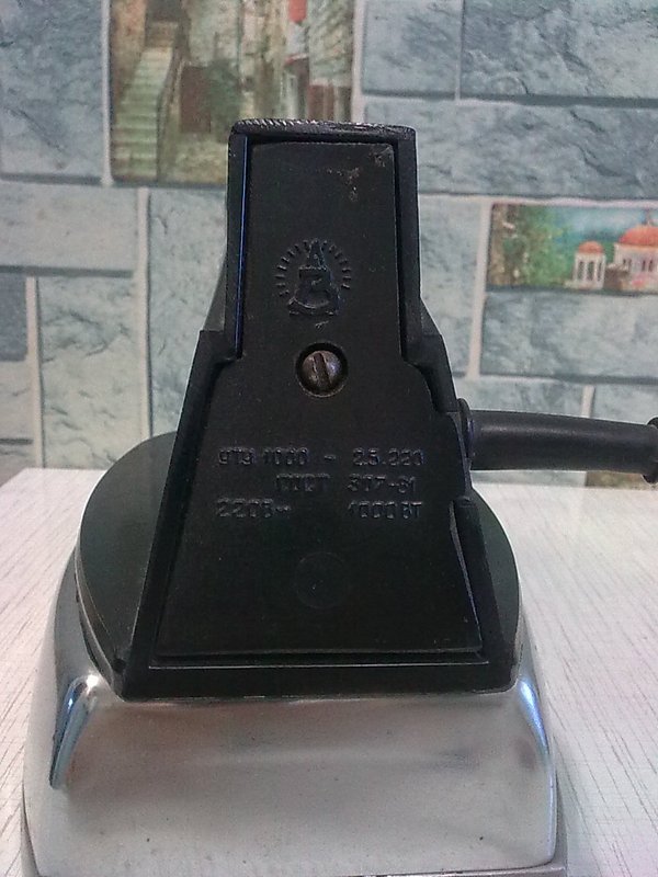

Установка одного мощного выпрямительного диода (с радиатором) последовательно с нихромовой струной снизит мощность нагрева наполовину.
В своё время я ставил последовательно со спиралью два диода КД-213, когда переделывал наши утюги типа УТУ1000 2.5.220, меняя сгоревшие ТЭНы на спираль с керамикой, целиком спираль не влезала, а укороченная сгорала слишком быстро. Установка диодов решала проблему перегарания спирали,диоды как раз помещаются в полости ручки. У нас в 90х была в продаже партия таких утюгов, родители, родственники и знакомые понакупили, но в них очень быстро погорели ТЭНы, и я ремонтировал их, переделывая под спираль.
Вот такойутюг с диодами и спиралью у меня работает до сих пор, хороший, тяжёленький, только шнур менял:
В полости ручки видны два диода КД213:
