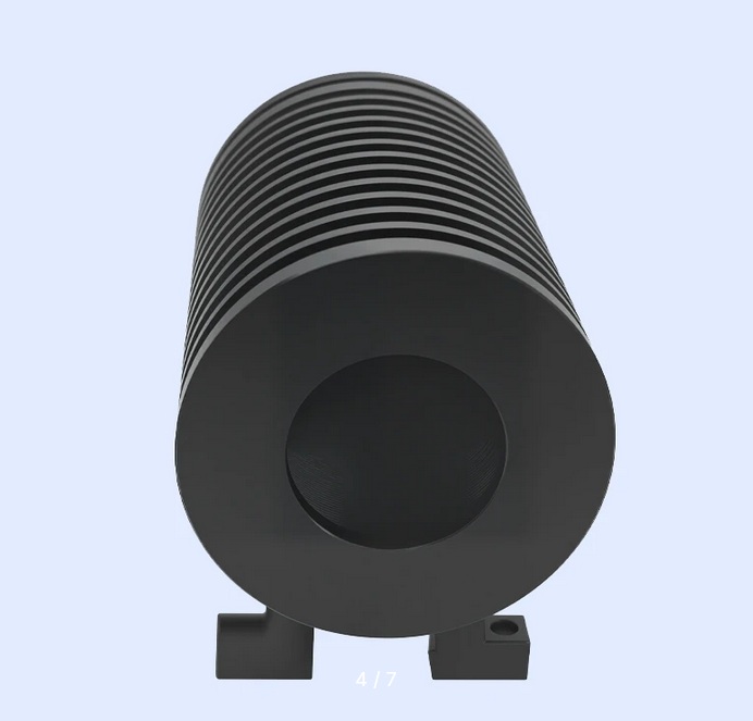

А такой готовый черненый элемент поглотитель лазерного издученния может подойти для измерения мощности по температуре?
Стоит не дорого...

Измеряют не температуру, а разницу температур, для чего раньше даже водяное охлаждение делали.

А чем плох вариант измерить температуру в начале и в конце воздействия излучения, дельта температур помноженная на объем материала и известную теплоемкость, по идее должны показать количество энергии и мощность излучения?

Ну сколько времени чайник нагревается и остывает? Эта железка ничем не хуже. Надо же не один диод проверять?

А зачем остывать? Перед новым измерением заново зафиксировать начальную и конечную температуры.
Для уже разогретого тела возможно с поправкой на большую эмиссию разогретого тела в окружающую среду.

А зачем выливать воду из заполненного чайника? Перед новым стаканом зафиксировать объём и добавить поправку на испарение :)

Для стационарного режима надо обеспечить скорость слива равную скорости налива мощности. Для мощности 2 кВт сответственно надо отвести 2 кВт через поверхность поглотителя. Для размеров представленного поглотителя и оценки 300 см2 = 1 град/Вт результирующая температура составит (считайте сами). Если добавить вентилятор, то вентилятор расплавится. Переходим на воду и заново изобретаем пулемет Максим. Не забудьте брать с собой канистру.

А где здесь вода?

А где здесь стационарный режим?

Рядом, в бочке - http://gravmax.ru/laserpoint-cronos-lp5 ... nosti.html
"Если датчик достигнет предельной температуры" - удачи в измерении температуры :)
