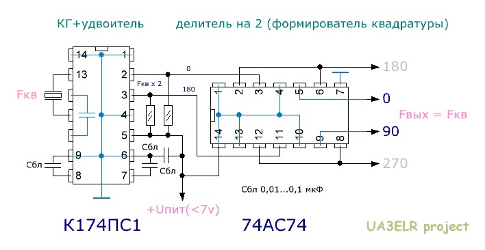

Мне сейчас стало необходимо кварцевый генератор в частотомере,
приёмник у меня есть на эталонные - http://www.radioscanner.ru/bands/document23/
но дело в том... что я столкнулся с путЁвым вакуумным кварцем...
но он на 5 мГц... - меня это не усраивает - потому как меня интересует - 10 мГц :cry:
поэтому мне приходится сделать простую разработать с удвоением

Вот схемку я накидал... но меня интересует левая её часть, для СДР я давно использую синтезы
но я решил не убирать правую часть схемы - может СДРщикам пригодится...
всё таки квадратура (а значит и приём) формируется на частоте резонатора

К примеру, подаем с выходов 0 и 90 вышеприведённого девайса сюда -
- на ноги 9 и 10 74НС4052

UA3ELR писал(а):Вот схемку я накидал... но меня интересует левая её часть, для СДР я давно использую синтезы
Выходные сигналы от 174ПС1 будут восприниматься триггером? Буферы ставить не нужно?

Не знаю... - выложил как идею...
Левая часть схемы в железе проверенна, а в совокупности с триггерами нет...
Хотел по быстрому на макетке сварганить, но пока времени нет :)

UA3ELR писал(а):Не знаю... - выложил как идею...
Но тут может подстерегать неприятность: если у триггеров логические уровни разные, тогда из-за пологости фронтов синусоидального сигнала может возникнуть дополнительный сдвиг по фазе, поэтому на выходе триггеров величина сдвига по фазе будет отличной от 90 градусов!

Согласен :) - но всё же надо попробовать что бы точно знать... не так ли?
ps я могу привести подобную схему делителя-формирователя любителей из сша :)

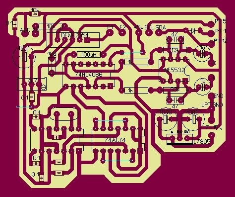

Всем привет, вот собственно понравилась схема формирователя квадратуры от UA3ELR, и решил слепить из двух схем, одну... набросал общую схему и пробную печатку, да вот только сейчас прочитал что схема формирователя, это не проверенная идея.....
за основу бралась схема
и понравившийся формирователь квадратуры
в результате
spl.rar
(5.02 КБ) 296 скачиваний
и печатка,
1.lay
(74.75 КБ) 469 скачиваний
на ней добавлен стабилизатор, ПАВ фильтр и цепи подключения тюнера KSH-148
хотел попоросить проверить на правильность разводки..... но так как формирователь не проверен, видимо прийдётся эксперементировать.
Да, совсем забыл спросить, UA3ELR подскажите пожалуйста номиналы резисторов и ёмкости в обвязке ПС1 , блокировочные указаны, а вот остальное...

Так как я в комплексе с 74АС74 схему не пробовал собирать,
то выскажу свое имхо по этой схеме:
Нагрузочные резисторы ПС1 должны быть выбраны такими что бы постоянные напряжения на входах 74АС74
были одинаковы, а также равны половине напряжения питания 74АС74,
делать это нужно при отключенном генераторе т.е. без кв. резонатора...
В моём девайсе это проделывать не было необходимости, я его делал для других целей - на 10 мГц для калибровки частотомера,
поэтому я поставил тупо по 1 кОм.
При низкой активности кварца в генераторе нужно добавить ещё по одному конденсатору между базами и эмиттерами транзисторов ПС1,
взяв их данные из любой из схем подобного включения ПС1...
У меня был качественный высокодобротный резонатор на 5 мГц поэтому мне их ставить не пришлось.
