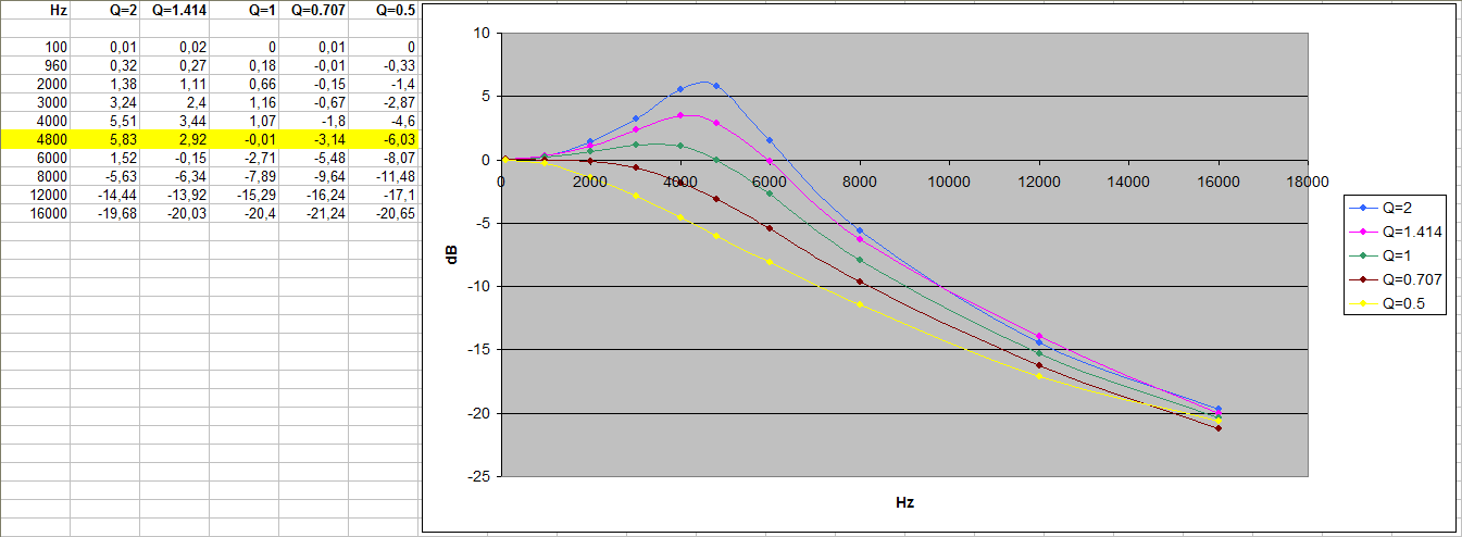

Я на эту проблему просто с другой стороны посмотрел.
Fc считаю по формуле.
Соглашаюсь с тем, что на Fc уровень не обязан быть именно -3.
Увеличиваем C1 одновременно с уменьшением C2, но сохраняя произведение емкостей. Это увеличивает добротность так, что на формульной Fc:
Q=0,5 -6дБ
Q=0,707 -3дБ
Q=1,0 0дБ но появляется горб ниже Fc
Если горб недопустим, то надо искать где тот между 0,707 и 1,0....
Соотношение R1 и R2 так же влияет на добротность, только уменьшает ее при уходе от 1:1.
Для сохранения формульной Fc, произведение сопротивлений нужно сохранять.
Только не смог наколдовать такой переменник, который при вращении сохраняет не сумму а произведение сопротивлений половинок, было бы очень удобно крутить добротность без изменения формульной Fc.
Надо два переменника/подстроечника крутить по прибору, муторно будет.

Так, кажется уровень на формульной Fc в дБ, это 20*log(Q).
Но не на 100% уверен, по 4-м измеренным точкам.
Кто то знает точно, или может проверить?
Для полного счастья, не хватает еще отметок:
1. При каком Q горб усиления и затухание на Fc равны по модулю.
2. За которой начинает вылезать горб усиления (для случаев когда он не допустим).

Вроде нашел, Q=0,707 это коэф. Баттерворта для 2-го порядка, дает максимально гладкую полосу пропускания.
А выше 0,707 полезет горб, и это уже не Баттерворт?

[uquote="~Dimon~",url="/forum/viewtopic.php?p=4783794#p4783794"]Вроде нашел, Q=0,707 это коэф. Баттерворта для 2-го порядка, дает максимально гладкую полосу пропускания.
А выше 0,707 полезет горб, и это уже не Баттерворт?[/uquote]
Добро пожаловать в клуб!
Я вам сразу сказал, что "Баттерворт/Кауэр/Чебышев/итд" - именно про свойства АФЧХ, то есть, про добротность в том числе. Нельзя остаться "Баттервортом", имея добротность, отличающуюся от задаваемой его (Баттерворта) аппроксимирующим полиномом.
Вы получите фильтр "имени ~Dimon~а". А какие при этом выйдут свойства АФЧХ - выяснять и описывать - вам!

catBot, спасибо, понял.
-3дБ на расчетной частоте, и наиболее гладкая полоса пропускания, только при Q=1/sqrt(2).
В иных случаях, уровень на расчетной частоте 20*log(Q) дБ, примеры АЧХ на картинке, но это уже не Баттерворт.
На английской версии Вики, про 1/sqrt(2) (0,707) кстати сказано, и там не Fc а f0 (эФ-ноль).
В русской версии чепуху написали, и все ее перепечатали.
Картинку обновил по результатам новых измерений.
