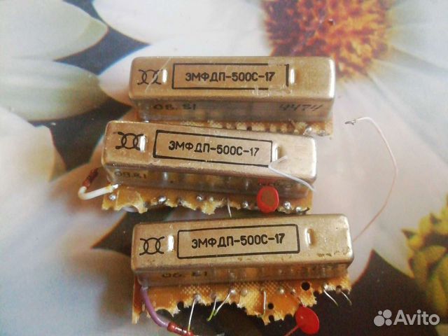

На всякий случай выскажусь по:
[uquote="Arsenix",url="/forum/viewtopic.php?p=4383579#p4383579"]ко мне едет три ЭМФДП 500с-17,.[/uquote]
По типам ЭМФ тут было категорически заявлено, что компактные квадратные имеют характеристики гораздо худшие, чем привычный , круглый, большой ЭМФ, для этой схемы и её АЧХ особенностей.
Вам случайно не такие идут? -
Тогда как надо вот такие -
Я про размеры, которые определяют некоторые важные параметры фильтра (как тут было сказано одним из спецов).
Вас это не смущает?

Вы не совсем правильно поняли спеца
в Вашем случае речь шла не про размеры фильтра, а про обозначение, там маленький фильтр имел меньшую полосу пропускания. То есть, в обозначении фильтра ЭМФ 500-3,5 последнее число - это полоса пропускания в килогерцах. В моём случае - это цифра 17, то есть, у меня полоса пропускания 17кГц, чего вполне достаточно для звукового диапазона. А отличия квадратных и круглых фильтров, по сути, только в расположении выводов.

А я подумал что размер отчасти определяет полосу пропускания.Arsenix писал(а):отличия квадратных и круглых фильтров, по сути, только в расположении выводов.
Что это взаимосвязано.
Тогда надо ещё раз свои пересмотреть и вернуться к высказыванию спеца, перечитать.

Спасибо. Попытался найти там свои, но не нашёл (те свои, которые покомпактнее чем главный, круглый, который точно подойдёт, если исправный).ПУХ писал(а):Martel Статья о параметрах ЭМФ на 500кГц, так будет проще самому ориентироваться.
Вот какие у меня:
[uquote="Martel-",url="/forum/viewtopic.php?p=4387526#p4387526"]Вот какие у меня:
[/uquote]
Ну, в таком случае, у двух нижних фильтров полоса пропускания даже лучше, чем у круглого фильтра, про который Вы говорили ранее. Незначительно, правда, всего на 100Гц, но тем не менее.)
[/uquote]Ну, в таком случае, у двух нижних фильтров полоса пропускания даже лучше, чем у круглого фильтра, про который Вы говорили ранее. Незначительно, правда, всего на 100Гц, но тем не менее.)

Спасибо.Arsenix писал(а): в таком случае, у двух нижних фильтров полоса пропускания даже лучше, чем у круглого фильтра, про который Вы говорили ранее. Незначительно, правда, всего на 100Гц, но тем не менее
Вот пост, в котором про полосу пропускания, который я наверное до сих пор не понял. Но это моя проблема.
[uquote="ПУХ",url="/forum/viewtopic.php?p=4302851#p4302851"]ЭМФДП-500В-2,35 полоса пропускания 2,35кГц, ЭМФ-500-3В-9Д с полосой 3 кГц. Поэтому решайте под свою задачу. 2,35кГц, человеческую речь сможет пропустить, на уровне разборчивости и не больше(он же предназначен для связной аппаратуры, а там это актуально), а вот музыку сомнительно.
У меня ЭМФДП-500С-18.
.[/uquote]
Если и правда вот этот большой, круглый (ЭМФ-9Д-500-3В) не лучше чем два нижних квадратных (ЭМФДП-500Н-3,1), выше на фото, то для моей платы , такой квадратный (он компактнее), будет идеально для умещения элементов .
Этот 9-ти дисковый.
А этот, прямоугольный - ЭМФДП-500Н-3,1 вроде как 11 дисков. Ну тогда значит его и поставлю.

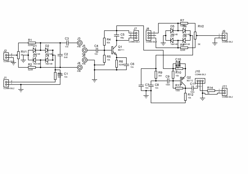

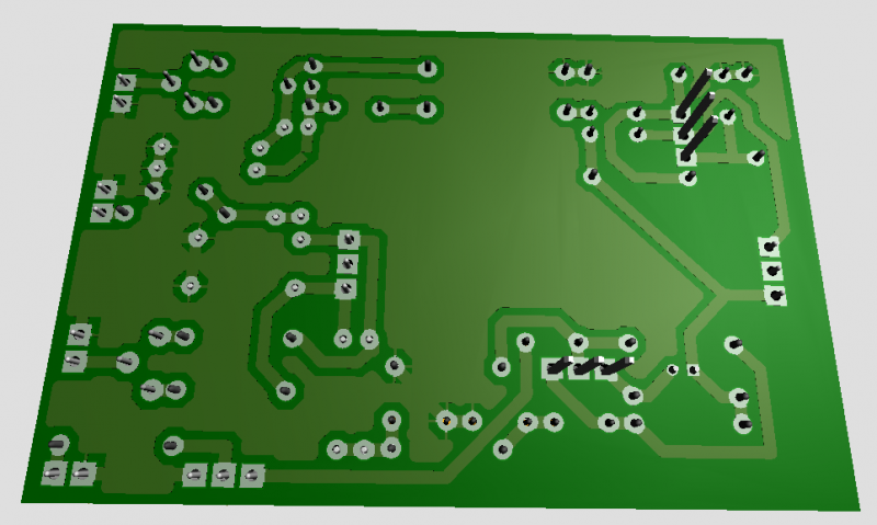

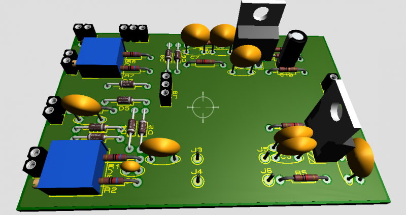

Итак. Я добрался до протеуса и набросал схему по быстрому. То есть выбросил за борт "всё лишнее", а именно генераторы несущей и перестраиваемой, а также LFO для вибрато. В сухом остатке получилось совсем немного. отдельными платами будут входной буфер, генераторы и плата управления.
На схеме некоторые названия не соответствуют действительности, брал их только ради корпусов. Вот что получилось в итоге, "тапок не боюсь, а критику люблю" Старался всё делать плотнее. За схему заранее пардон, делал её по сути только ради CAD.
трёхпиновые разъёмы J7 J8 - место распайки ЭМФ, пины J3 J4 J5 J6 - место распайки катушек L3 L4
