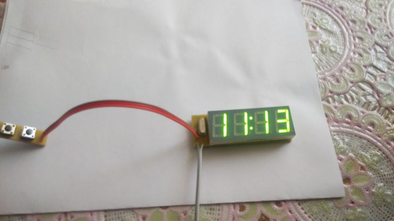

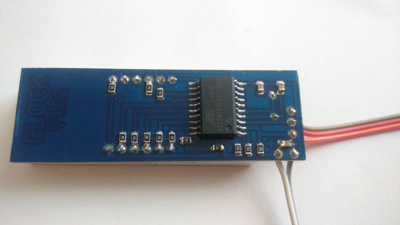

Привет всем. Собрал свои часы на SMD элементах.
Пришлось переделать прошивку : кварц был только на 8 MHz и индикатор CC56-21CGKWA (часовой индикатор -точки посередине).
Будут стоять в этой картине, термометр там уже стоит.

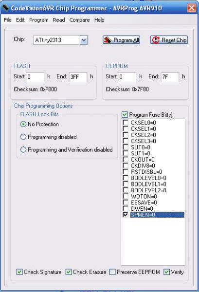

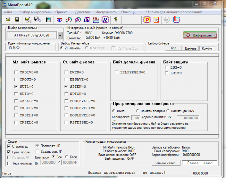

Фьюзы ставил так:
Точность сейчас прогоняю (пока за сутки 1 сек. отстают).
Пошивку, исходник и плату прилагаю в архиве.
Спасибо автору за устройство.
