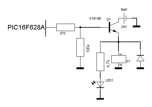

Еще один кандидат на подзатыльник.Короче чайнику,т.е. мне сказали переделать схему с LOGO на PIC,т.к. алгоритм очень простой.LOGO там управляет ДПТ через два контактора на 24В.Алгоритм я реализовал, схему спаял, светодиоды мигают как надо, а контакторы не срабатывают.Привожу спаяную схему и новую непаяную.Поскольку делать буду на работе второй раз облажаться не хочется.Спасибо.
спаяная схема
(2.68 КБ) 3642 скачивания
предпологаемая схема
(2.38 КБ) 1151 скачивание
Сэр Мурр
Сообщения: 11169
Сообщение Сэр Мурр »
Что-то вторая схема мне не нравится. Она "грузит" выход МК через светодиод.
