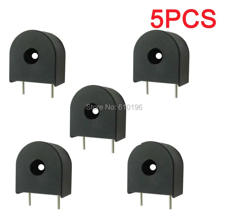

В общем нужна идея, как автоматически отключать плиту вообще от питания, ибо бороться с животным не получается...
Думаю о следующем. Между розеткой и вилкой поставить два устройства: датчик тока, и реле времени.
Датчик тока определяет состояние нагрузки - если она есть, значит плита работает, если нет (или какое-то минимальное значение) значит плита в режиме "ожидания".
При минимальном токе, включается реле времени и скажем после 5-ти минут простоя разрываем силовую цепь.
Включать плиту уже придется скорее всего ручками, либо можно прикрутить у/з-датчик приближения хозяйки и включать цепь если она задержалась у плиты большего порогового времени.

2. датчик тока - отлавливать включенную плиту.
таймер, гасить питание плиты через некоторое время после ее отключения.
С учетом того, что варочная поверхность жрет как не в себя - питание рубить серьезным контактором, управлять через промежуточное реле. Помнить про наводки и помехи при коммутации.

Вопрос из практики - какой датчик тока лучше использовать? Плита - газовая, поэтому по нагрузке в ней только электроника, да э/клапана.
Согласен, что на силовую цепь, в любом случает будет релюха.
Я так понимаю, проще всего собрать на ардуинке все это, т.к. тоже планирую "улучшайзер" )))?

Я даже не думал, что бывают газовые плиты с сенсорным управлением.
Тут уже брать амперметр - и мерять что плита жрет. Или цепляться оптопарами на соленоиды клапанов.....
По датчикам тока. я когда то у китаез покупал трансформатор тока ZMCT103C
Этот транс на 5 амперах переменки генерит 5ма на выходе.
Включал я его вот так (это контроль мощных нагрузок в квартире у меня сделан):
для открытия транзистора нужно около 0,7 вольта. Итого, на резисторе 1к, включенном в параллель трансформатора тока, должно упасть 0,7 вольта.
0.7 Вольт / 1000 Ом = 0,0007 А = 0,7 мА
Для получения такого тока в первичке должно течь 700 мА. 230 Вольт * 0,7 А = около 160 ватт.
Итого - при нагрузке от 160-200 ватт транзистор начинает открываться. Транзистор можно цеплять прямо на вход контроллера с внутренним ПуллАпом.
При отсутствии нагрузки - на входе 1, при наличии - 0.
