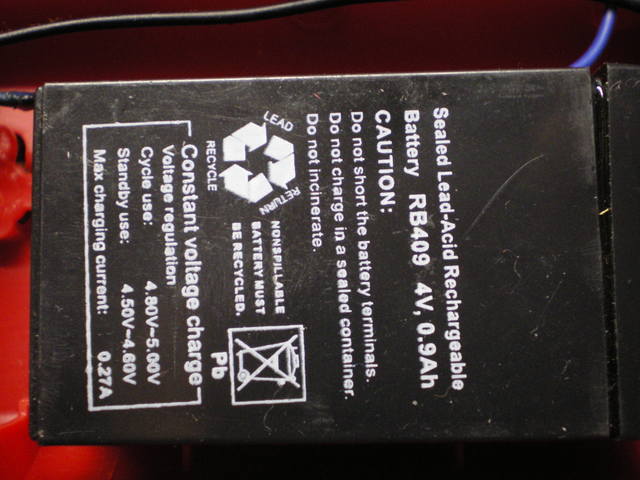

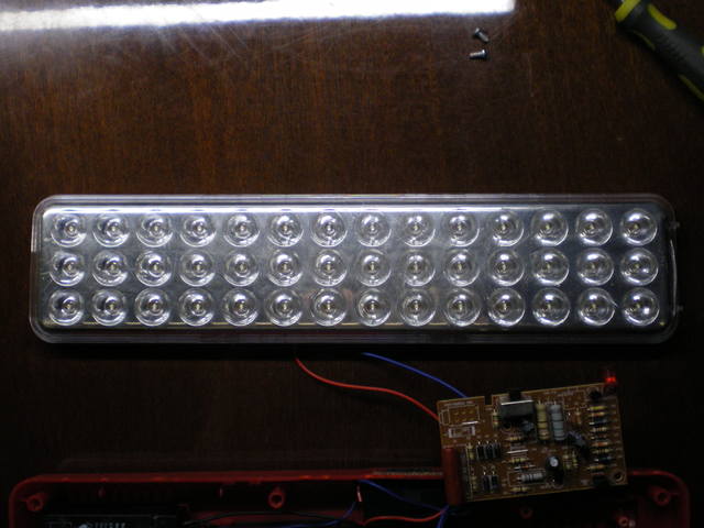

отдали мне не работающий фонарь Jazzway Accu9-L42.
если я правильно понимаю - аккумуляторы "умерли", на одном 1 вольт, на другом 1,5 вольт.
в магазине аккумуляторы 230 рублей 1 штука.
схему фонаря не могу найти в интернете.
читал в интернете - такие аккумуляторы долго не работают - не знаю на сколько достоверно.
возможно ли подключить какие-нибудь lion-аккумуляторы или просто убрать и использовать только от 220 вольт.

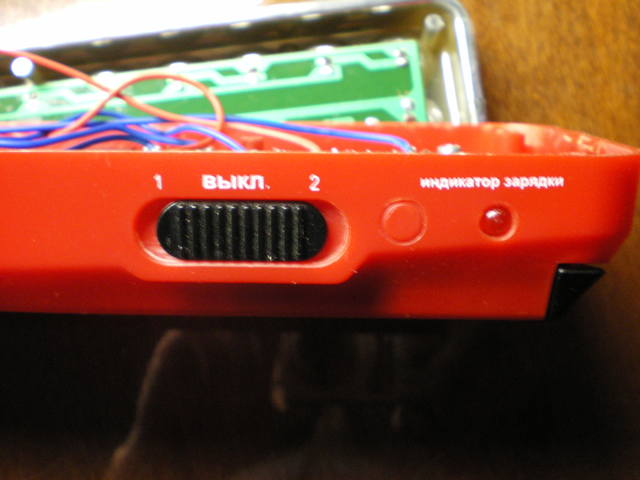

не увидел на фото входа для зарядки....

1,5 и 1 вольт = заряжать их да а а вно поздно.
Вместо одного такого ставил три банки от шуруповертовской батареи - работало.

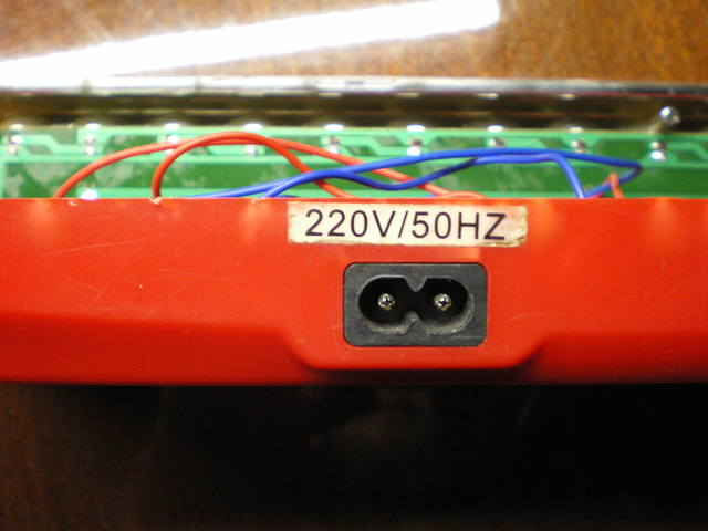

[uquote="Maykill",url="/forum/viewtopic.php?p=3562186#p3562186"]не увидел на фото входа для зарядки....[/uquote]

само-то зарядное исправно?
как узнал?
celtic610
Сообщения: 62
Зарегистрирован: Вт окт 21, 2014 21:37:20
Re: использовать фонарь без аккумуляторов или замена на Lion
Сообщение celtic610 »
[uquote="Maykill",url="/forum/viewtopic.php?p=3562221#p3562221"]само-то зарядное исправно?
как узнал?[/uquote]
включил, попробовал - не заряжает :)

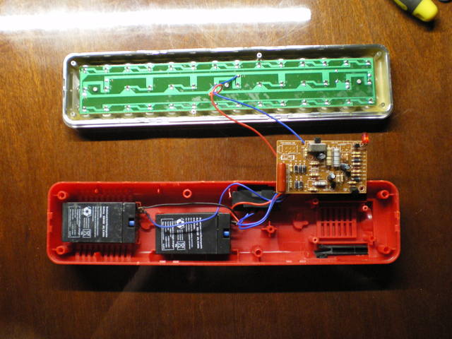

Светильник этот похоже зимой на даче оставили, или в багажнике валялся- вот кумуляторы и померли...
Переделать то конечно можно... Только после переделки от старого только корпус и останется.. :dont_know:

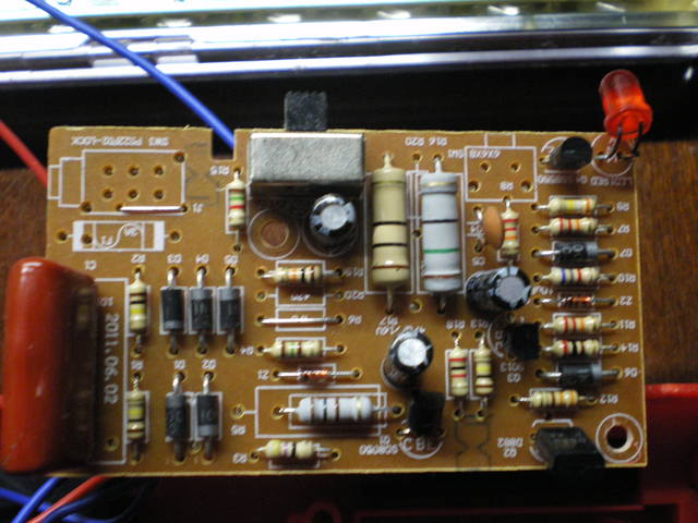

поставить на ползаряд на 4часа если толку нет вскрыть добавить в кажду банку по кубику два воды дистилятной и снова пробуем зарятку есть шанс если внутри решетка не сгнила
если ставить литий то изаряду надо переделывать на инверторную с чипом

спасибо за информацию.[/uquote]90% БЕСПОЛЕЗНО, а оставшиеся 9,8% это "восстановление ёмкости на 10~20%"
