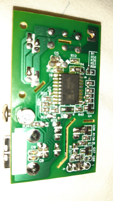

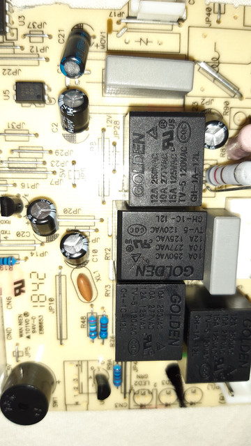

Здравствуйте!
После короткого замыкания погорело несколько smd компонентов (как я их ненавижу)!
Произвёл замену предохранителей и компонентов, но один smd керамический кондер просто взорвался
и не ясно какая там была ёмкость у него. Он указывается как C5.
Он как раз находится под микросхемой U1 (LM32) между резисторами 88D. Там плата двусторонняя.
По сути одну часть платы они сделали полностью из smd компонентов, чтобы таким образом уменьшить размеры, имхо.
Может у кого есть схема этого ибп? Ну просто нереально понять какой там C5 конденсатор стоял без схемы.
Или может кто-то имел в ремонте такие ибп?
Заранее благодарю!

До этого написал трём производителям. У них идентичные платы и это оригинальный типа Voltronic (линейка Apex 400 va- 2kva),
Delta ( линейка Agilon VX), ну и на самом сайте fsplifestyle также написал письмо о просьбе получить принципиальную схему.
На русском fsp-power меня лесом послали. То есть дали тупо ссылку обращаться в гарантийные сервисы. Смешно...!
Установил керамический smd кондер из самых больших, что у меня был это 10 nF.
В любом случае опять произошёл обрыв предохранителей 30 амперных на плате при подключении аккумулятора.
Я везде проверял на КЗ и нигде не было. По всей видимости в самих микросхемах КЗ.
Так что восстанавливать нет смысла.

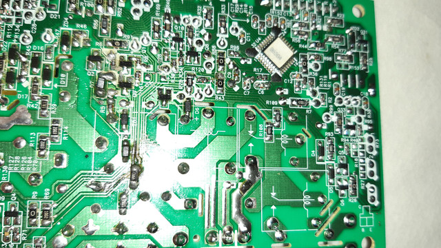

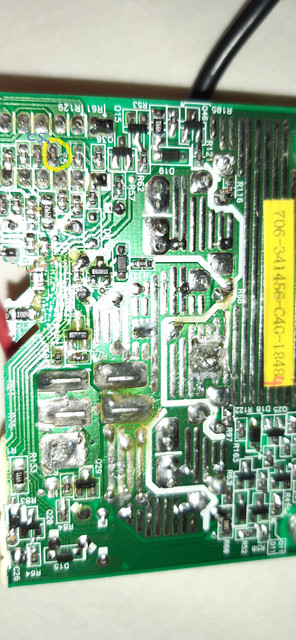

Если вас бесят все, то действительно, может не стоит распинаться? Я на общий форум задал вопрос, а не конкретно вам.
Фото можно выложить, но что они конкретно меняют.
Я указал как минимум 3 (три) бренда использующие эту плату. Так что она не совсем "неведомая хрень" , должна быть по крайней мере.
Сейчас вообще принципиальных схем нет к 90% техники. Но это уже другой вопрос, почему так происходит.

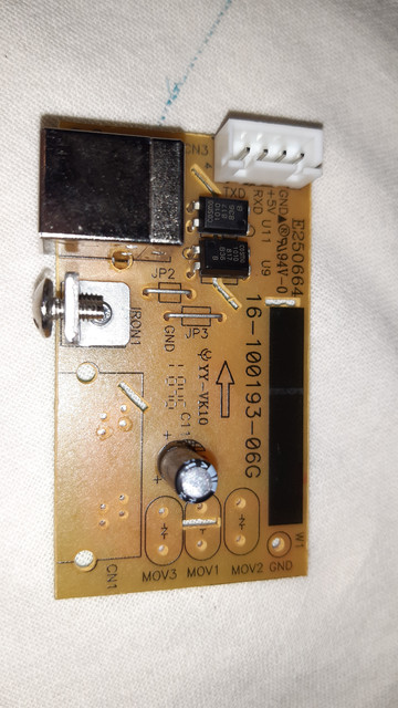

Я нашёл конденсатор этот на плате для USB конфигурации с ПК. Он тоже обозначен как C5.
У меня самый простой мультиметр и не в курсе как такие замеряются. Но к сожалению дело не только в нём... Может кому пригодится.
Ещё раз повторюсь, что плата достаточно распространённая.
ФОТО, которые смог сделать, прикрепляю...

Я правильно понимаю по фото что кондер между 4й и 11 ногой LM324 ?
Добавлено after 4 minutes 30 seconds:
Если так, то LM324 менять, ключи выпаивать проверять менять.
С самого начала если бы были фото и описание, было бы намного легче и спокойнее.
А конденсатор, да пофиг, он по питанию, там и 0,1 мк норм, другое дело почему он взорвался. От перенапряжения вот почему. Ну сколько там, 60 или 100 вольтовые они, вот столько и прилетело
Добавлено after 56 seconds:
Если мк живой, можно починить, если нет, в коробку с донорами на запчасти

Снимая плату USB , не отключив 220 , она чуть дотронулась до одного из контакта предохранителя автомата и произошёл небольшой
бах.
Я поставил кондер на 10 nF 50V , но он реально мелкий по сравнению с оригинальным C5 по размеру. В раза два меньше.
Пойдёт на запчасти тогда. Может когда пригодится что-нибудь из этого.
Один плюс, ещё лучше научился smd паять...
Спасибо!
