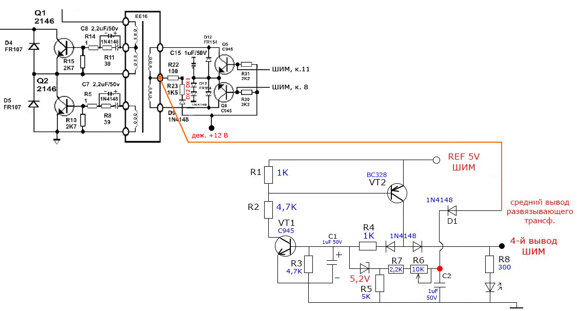

Здравствуйте! В свой переделанный в регулируемый ATX блок решил добавить известную схему защиты по мощности (на двух транзисторах).
Собрал её на макетной плате, предварительно проверил её, подавая питание от отдельного источника - всё работает, схема защиты срабатывает.
Затем подключил её к среднему выводу трансформатора ТГР:
Также на линию дежурного питания +12 В поставил кнопку, которая должна выполнять функцию обесточивания ШИМ, и, следовательно, сброса сработавшей защиты.
С подключённой нагрузкой подстроечником R6 настроил момент срабатывания защиты при 5 В и 10,5 А.
Но когда отключаю нагрузку и включаю вышеуказанной кнопкой питание, замечаю, что защита тут же срабатывает.

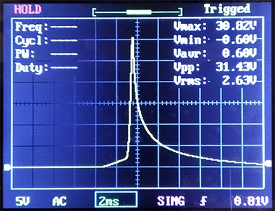

Подключаю слабенький осциллограф DSO150 в режиме триггера single на конденсатор С2 в схеме защиты. И вижу там такой бросок до 30 В:
Теперь понятно, почему при включении срабатывает защита.
В качестве решения пытался увеличить ёмкость конденсатора С2 до 10 мкФ (используя полярный электролит). Да, при этом величина броска уменьшается, но из блока раздаются щелчки. Поэтому это не решение.

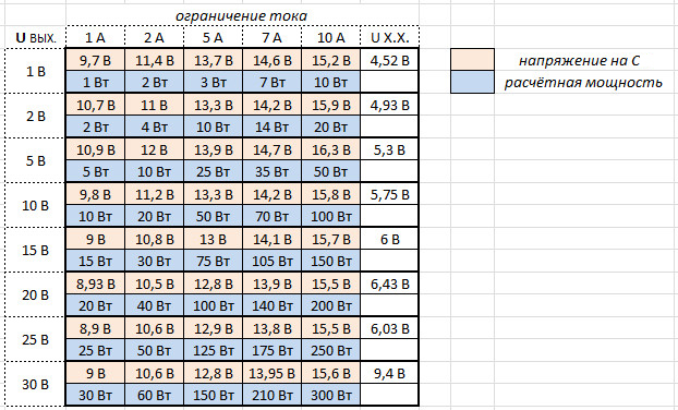

Отключил схему защиты от блока и решил проверить диапазон напряжений через диод и конденсатор в средней точке ТГР:
Зафиксировал такие результаты:
Как видно, при работе блока при разных мощностях напряжение на среднем выводе (если смотреть через конденсатор) практически не превышает 16 В.
Отсюда два вопроса:
1. Мне подсказали, что в средней точке трансформатора, а соответственно и на конденсаторе должны быть напряжения порядка 30-50В, а не те, что у меня получилось измерять. Что может говорить о неисправности. Но если это так, то где её искать?
2. Что может быть причиной этого броска напряжения до 30В при включении и как его можно понизить для правильной работы схемы защиты?

Выброс определяется переходной х-кой, он должен быть....остаётся его сглаживать....в Codegene сигнал идёт на компаратор (16 нога, на 15ой +5V)....Там цепь такая работает (применительно к триггеру)

1en2, а что скажете о динамике напряжений в средней точке ТГР (точнее на конденсаторе): при изменении мощности от 1 Вт до 300 Вт напряжение на конденсаторе меняется от 9,7В до 15,6 В. Это допустимые значение? Дело в том, что мне подсказывали, что здесь при разных нагрузках должны быть напряжения около 30-50 В?

я так подробно (с табличкой) вопрос не изучал....но ваши данные как-то соответствуют и номиналам моей схемки (порог ок. 13), поэтому кто что там говорит, не знаю.....конденсаторы образуют постоянную времени вместе с применёнными резисторами, об этом не забывайте....

Время заряда С2 в вашей схеме ничем не ограничено, и изменение ёмкости мало что изменит. Перенесите ваш переменный резистор R6 в цепь между средним выводом ТГР и С2, последовательно с D1.
Starichok51
Сообщения: 19054
Re: Проблема со схемой защиты по мощности
Сообщение Starichok51 »
не переменный резистор R6 нужно туда переносить, а постоянный нужно туда поставить.
а переменный резистор R6 пусть остается на своем месте для регулировки порога срабатывания.

Итак, схему поправил, согласно вашим рекомендациям. А именно: добавлен 100 Ом резистор последовательно с диодом D1, номинал C2 повышен до 4,7 мкФ (электролит), введён еще один электролит C3 также на 4,7 мкФ в точке R5-R7-катод_стабилитрона:
В результате теперь при включении амплитуда броска снизилась с 30 В до 7-9 В. Подкрутил подстроечник, настроил момент срабатывания защиты - всё, теперь при включении нет ложного срабатывания и защита работает!

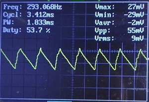

Но теперь в БП появился треск. Проявляется так: на выходе БП нагрузка отсутствует, начинаю плавно повышать напряжение от 0. Где-то начиная с 25-26 В из БП начинает доноситься треск. На осциллографе, подключенном к выходу БП это выглядит так:
Ещё одно проявление этого треска наблюдается при таком сценарии: на выходе БП нагрузка также отсутствует, начинаю плавно повышать напряжение от 0. Останавливаюсь, например, на 20 В. Всё нормально. А теперь как только начинаю вращать потенциометр регулировки напряжения в сторону уменьшения, тут же начинается этот треск. И трещит вплоть до достижения на выходе 8-8,5 В. Далее (в сторону понижения) - тишина и ровная линия на осциллографе. И это происходит, если начинать уменьшать напряжение в диапазоне 9В-30В до 8 В. В данном проявлении выглядит так:
Важный факт: это происходит только при отсутствующей нагрузке. При подключенной нагрузке - всё нормально, на осциллографе прямая линия.
А когда отключаю только "сигнальный" провод (идущий от схемы защиты) от точки его подключения - среднего вывода ТГР, то треска нет, на осциллографе ровная линия во всём диапазоне напряжений и не возникает ни при увеличении напряжения, ни при его уменьшении.
Получается, увеличение ёмкости конденсаторов с одной стороны решает проблему со сглаживанием броска напряжения в средней точке ТГР при включении, но с другой появляется треск.
Что нужно теперь сделать, чтобы избавиться от треска?

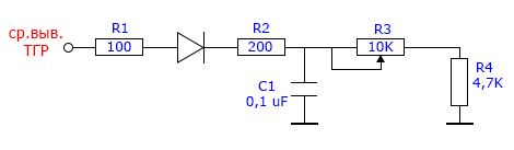

Решил снова вернуться к этой теме. В прошлый раз так ничего не поучилось.
Ребят, вот подскажите, пожалуйста, почему сам факт подключения хотя бы такого фрагмента стандартной схемы защиты к среднему выводу ТГР:
даёт на выходе БП такие треугольники практически во всё диапазоне напряжений (это в режиме холостого хода, работает только динамическая нагрузка в 50 мА)??
Уже всю голову сломал. Не должно же быть так, что схема защиты оказывает влияние на форму выходного напряжения БП. :dont_know:
Подскажите, пожалуйста!

Но я обращаю внимание, что даже если не подключать всю схему защиты, а подключить лишь её фрагмент, возникают треугольники на выходе и треск:
Без ее подключения и при 26 мА и при 50 мА динамической нагрузки - всё в порядке.
