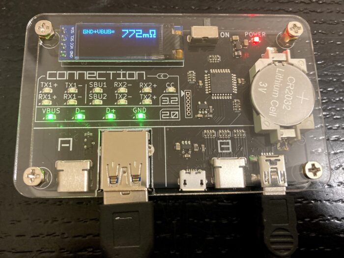

Re: Тестер для проверки («прозвонки») USB портов
Подскажите пожалуйста, а есть ли нечто подобное готовое или самодельное но для проверки не портов а кабелей USB? Особенно востребованы две функции- проверка сопротивления ( падения напряжения) на жилах питания - без этого часто быстрая зарядка не работает, и проверка наличия дополнительных проводов USB-3, а то китайские друзья начали клепать кабеля с синими разьемами но без дополнительных пар жил SSRX SSTX
[uquote="khach",url="/forum/viewtopic.php?p=4260896#p4260896"]Подскажите пожалуйста, а есть ли нечто подобное готовое или самодельное но для проверки не портов а кабелей USB?[/uquote]
На Али такие тестеры есть, как пример
https://aliexpress.ru/item/100500436234 ... 8910458668
Хотелось бы что то типа этого японского. Видно как измеряют сопротивление жил питания.
