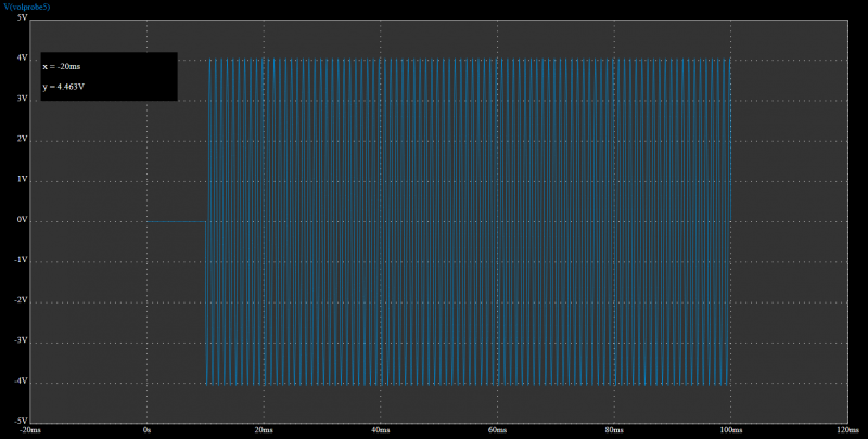

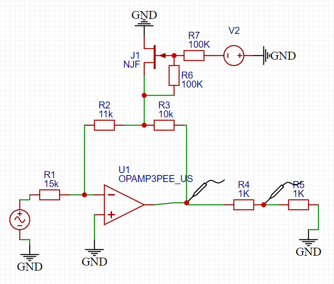

Мне надо сделать схему автоматической регулировки усиления. Я посмотрел, как реализуют схемы АРУ и понял, что надо использовать полевой транзистор или оптопару (с фоторезистром). Я решил сделать так: усилитель, после него выпрямитель, еще один усилитель и регулирующий элемент в виде полевика. Вх. сигнал у меня от 0,1-2В, а у выходного должна быть амплитуда 4В. Для начала я решил просто реализовать схему без выпрямителя и доп. усилителя, а просто подключил питание к полевому транзистору
При вх. напряжении 2В, амплитуда на выходе 4В. Замечательно.

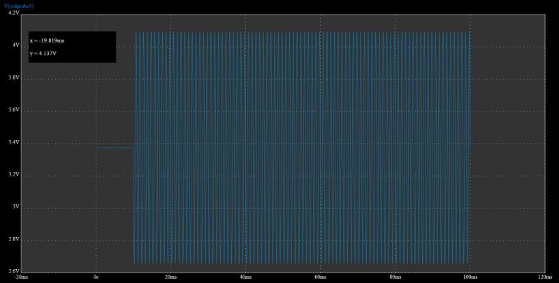

Я снизил вх. напряжение до 1В и начал подавать напряжение на транзистор(+135). По итогу получился такой сигнал на выходе.
Вх. напряжение 1В, питание полевика 0В
Вх. напряжение 1В, питание полевика +135
Почему так получилось, почему у меня амплитуда почти не изменилась? Что я делаю не так? Как проще всего реализовать схему АРУ с такими данными?

mickbell, Добрый вечер! Согласен схема ни очень, но это единственное, что я смог найти по применению оптопары в АРУ. А можете мне объяснить почему у меня в схеме с полевым транзистром, не усиливается амплитуда, просто, я посмотрел, почитал и увидел, что все используют полевой транзистор. Я начал смотреть схемы по регулировке с помощью транзистора(не автоматической) чтобы понять какое напряжение мне потребуется и по итогу что то пошло не так, хотя полевой транзистор должен работать, примерно, как потенциометр, изменяя сопротивление в полевике, я должен был изменять коэф. усиления. Что могло пойти не так?

[uquote="Nikolays2809",url="/forum/viewtopic.php?p=4373485#p4373485"]это единственное, что я смог найти по применению оптопары в АРУ.[/uquote]Так что принцип запоминаете, а схему-то можно и поправить под свои хотелки. Проблема может быть с покупкой оптопары с фоторезистором. А может и не быть, я не покупал и даже не искал таких, так что не знаю.
[uquote="Nikolays2809",url="/forum/viewtopic.php?p=4373485#p4373485"]А можете мне объяснить почему у меня в схеме с полевым транзистром, не усиливается амплитуда[/uquote]Пожалуй, нет. Схему вашу, пусть даже в симуляторе, придётся отлаживать. (Кстати, зачем там R6? Мне кажется, кроме вреда от него никакой пользы.) Соедините исток и сток резистором в 1 кОм. Усиление резко выросло - разбираемся с транзистором, нет - с операционником. Вот проделайте это, потом подумаем. Лениво рассматривать варианты на несколько ходов вперёд.

С помощью R6 я избавляюсь от искажений, ну так было написано в одной методичке(https://scask.ru/r_book_ane.php?id=22). С ОУ точно все хорошо, я его проверял без полевика и он работал шикарно. Я поменял несколько полевиков и ничего особо не изменилось. Проблема с полевиком, но я не понимаю, что мне с ним делать, менять характеристики, надо что то к нему дополнительное подключить. Ладно завтра попробую R6 убрать и поиграться со всеми марками и хар-ками у полевика.

Nikolays2809 писал(а):Вх. напряжение 1В, питание полевика +135
135 - это вольты? В каких пределах менялось V2?
И: на схеме не АРУ, а РУ. Для А не хватает выпрямителя, напряжение с которого подается на затвор J1. Но это позже, сначала надо разобраться с РУ. Или найти усилитель с регулятором в одной посуде.

HochReiter, в пределах от 0 до135В. Я говорил о том, что мне надо сделать АРУ, но чтобы разобраться с тем какое напряжение надо подавать на полевик, я реализовал РУ. Я думаю препод идею с операционником не оценит.

Надо правильный полевик подобрать, по входной ВАХ исток- затворной характеристике

Примерно так
Только для начала почитать о JFETах, выбрать подходящий транзистор и режим (у меня он не оптимальный), а потом уже пристраивать его к ОУ.

HochReiter, Я понял, я подаю на полевик синусоидальный сигнал и из-за этого у меня такой вых. сигнал получается. Мне надо ставить второй выпрямитель, который будет идти к истоку полевика. Ну и ВАХ посмотреть. Я правильно понял?
