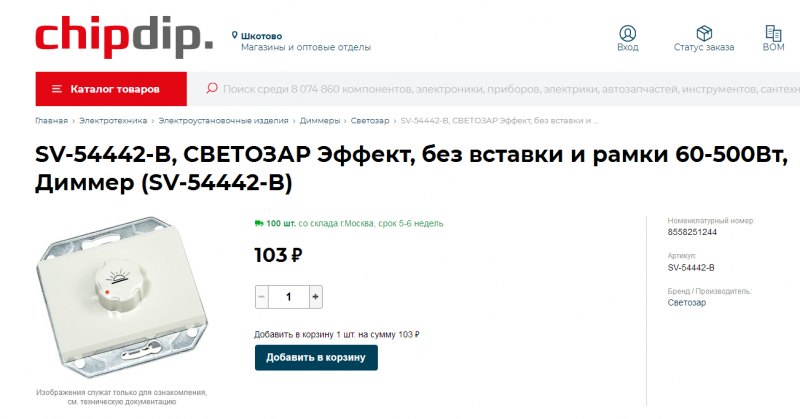

Полпачки сигарет и у тебя в руках не схема, а готовое устройство:Изображение
если надо помощнее, то 2 пачки:Изображение

От мощности нагрузки зависит только тип симистора, а резистор во всех схемах- одинаковой мощности- 0,25(0,125)~0,5 ватта..
зы.. А просто купить вам будет не проще?
