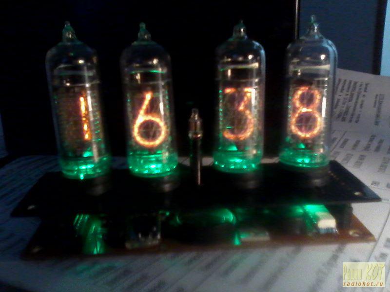

Автор: SERYKOS, serykos@mail.ru Доброго всем времени суток. Вот решил поделиться своимы мыслями на предмет того, как одеть ваше творение в сносную одёжку, если руки не заточены как у Страдивари. Мастерам - краснодеревщикам статью можно не читать :). Ну короче, собрал я часы, и они работают. Но чего-то не хватает.

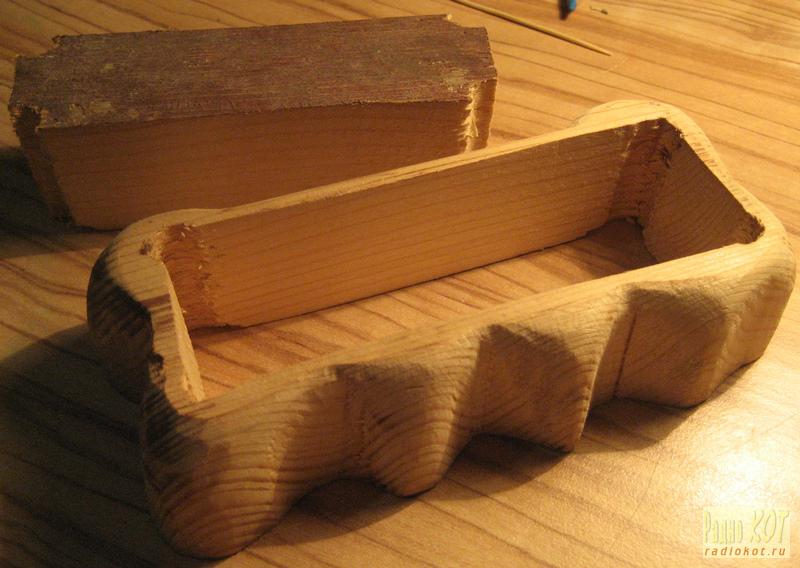

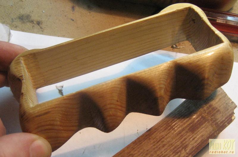

Встал вопрос куда их впихнуть, чтоб глаз радовало, хотя бы один. Долго перебирал варианты, но то, что хотел я, не хотели мои руки. Попробовал выбрать в куске древесины фрезой полость, но не нашел фрезы, а покупать ради часов - глупо. Но в хозяйстве есть электролобзик и сверлильный станок, ну и руки, хоть и кривые. Выбрал досточку, с запасом по толщине, отпилил с запасом по длинне и ширине. Просверлил по углам отверстия и вырезал внутренность для платы.Потом произвел грубую обработку лишнего на точиле. Получилось как-то так.
Следующий этоп - напильник, наждачька разной зернистости и лак из болончика.

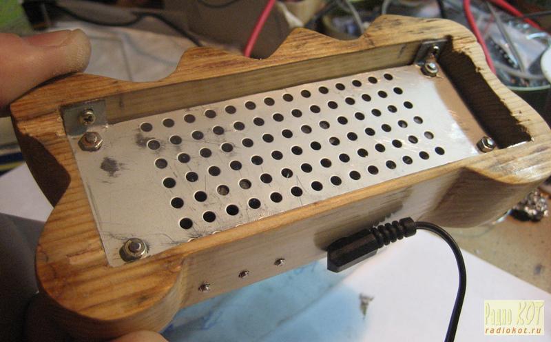

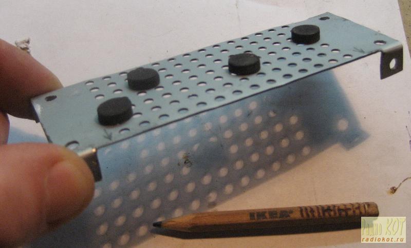

Решился вопрос и с креплением платы: Вырезал из днища рессивера дно по размерам пнутренностей оставив выступы для крепления.

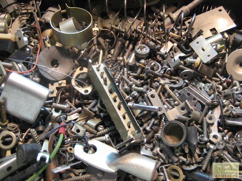

Порылся по сусекам.
Подобрал все болтики , винтики и стоечки.

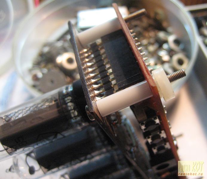

Крепим плату к дну винтами, а дно к корпусу саморезами от китайских игрушек.
Подровнял шурупы по длине. Нужно еще не забыть про отверстия для кнопок и питания(опционно).

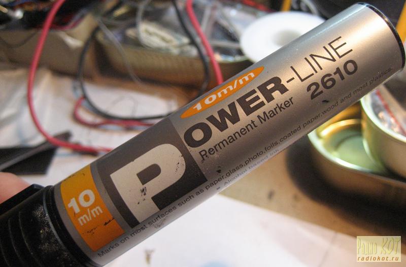

Толкатели кнопок - болтики с подточенными головками. Плату красил таким маркером.

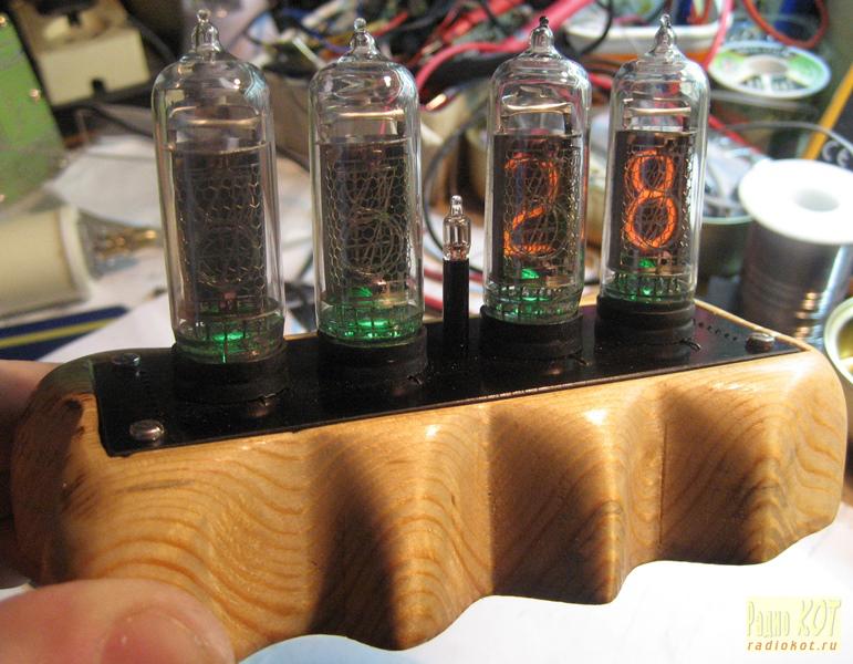

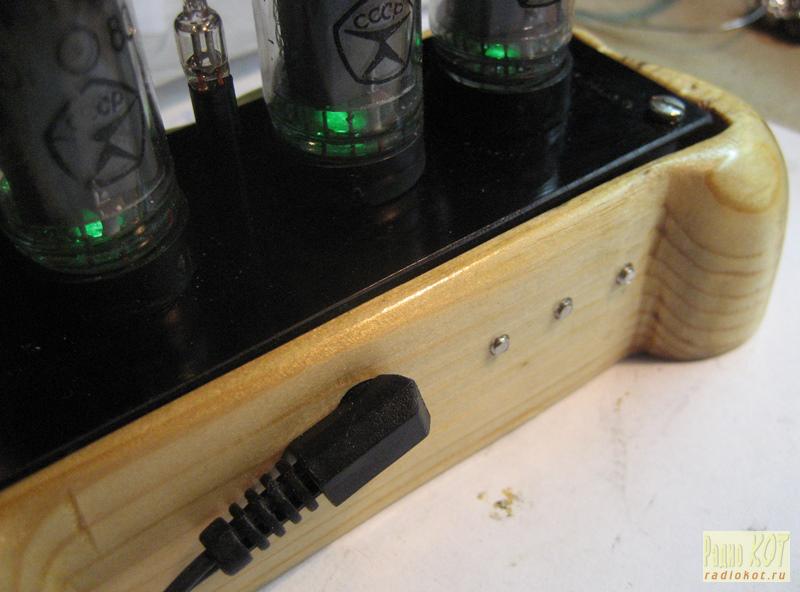

Ну и финиш.

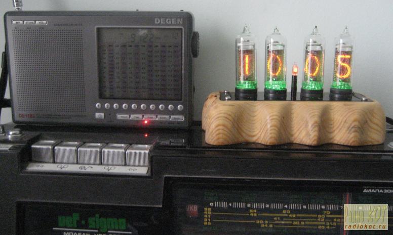

Огрехи есть, но я задолбался наждачить, да и стенки тонковатые уже стали. Видны пропилы от лобзика и сколы, но это доска взята из сарая, из кучи для шашлыка, предположительно - сосна. Из других сортов получится покрасивее. Я показал не эталон, а примерный вариант того, что можно соорудить с помощью кривых рук как у меня :) . Уверен, что у Вас получится более достойно. А мой девайс занял свое место на работе в ожидании кого то, кому они сильно понравятся. Дома уже количество часов разных типов превышает число комнат раза в 3 :) . Сами часы тут: https://robocua.blogspot.ru/2015/12/blog-post.html Архив со всем необходимым прикрепляю.
