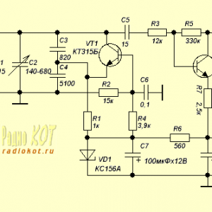

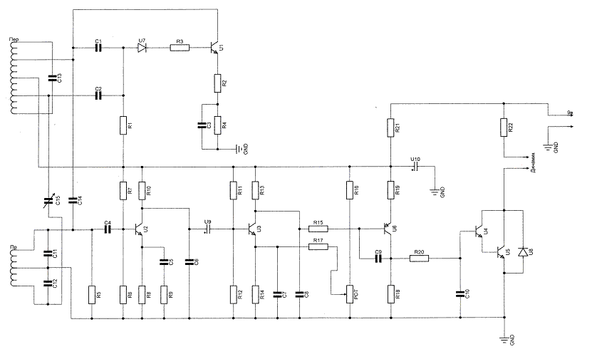

Схема металлоискателя проста и доступна для каждого. Как пишут во всяких умных книгах, при правильном монтаже и исправных деталях работать начинает сразу.
Схема

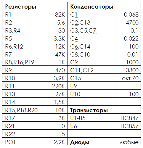

Детали

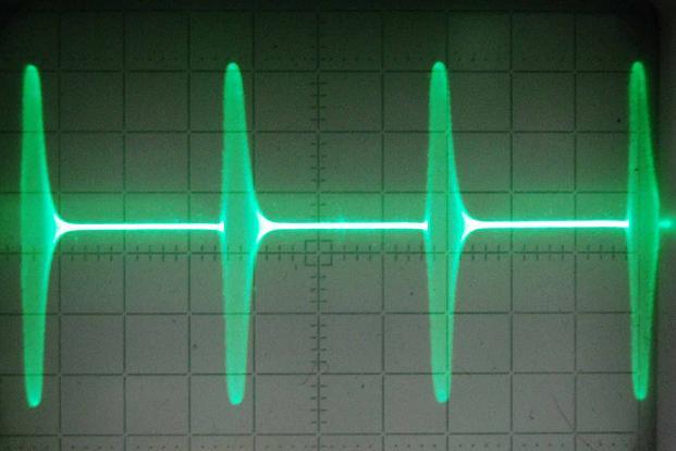

На всякий случай – осциллограмма сигнала генератора.
Осциллограмма

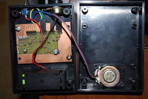

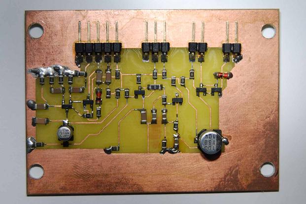

Поскольку мы, коты, очень ленивые, то печатная плата выполнена под SMD компоненты (сверлить не надо).
Плата

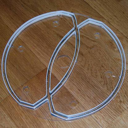

Самое интересное начинается при изготовлении поисковой катушки. После долгих поисков, для ее корпуса, были куплены две пластиковые пельменницы подходящего диаметра. Лишнее было безжалостно сточено шкуркой.
Каркас для катушки изготовлен из оргстекла толщиной 4 мм. Из 1мм ABS пластика были изготовлены желобки для укладки катушек.

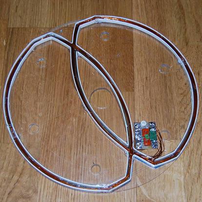

Передающая катушка намотана проводом 0.35 и содержит 8+5+5+8 витков. Приемная проводом 0.27 и содержит 24+24 витка. Катушки намотаны на каркасе, изготовленном из доски с вбитыми в нее по контуру катушки гвоздями. В катушке установлена плата, на которой стоят конденсаторы С11-С15.
Фото

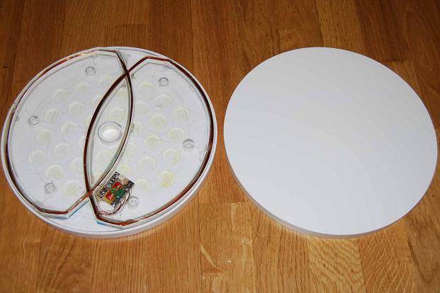

Намотанные катушки укладываются в каркас, и закрепляются в нескольких точках термоклеем. Катушки подключаются к плате. Конденсатором С15 устанавливаем минимальный сигнал на входе приемной части. Если это не удается – двигаем катушки, и настраиваем снова. После этой процедуры заливаем желобки с катушками эпоксидкой. Катушка готова!
Фото

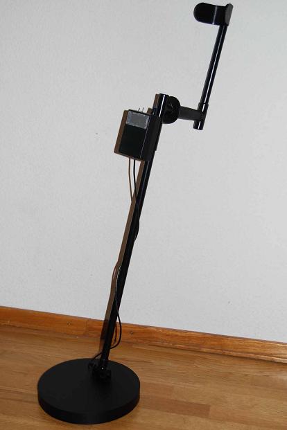

Штанга изготовлена из пластиковой трубы для электропроводки, ручку взял от старой дрели. Ручка покрашена в радикальный черный цвет, катушка оклеена пленкой Oracal того же цвета.
Коробочка из Чип-Дип.
Фото
Ну вот вроде все и готово.
Внешний вид готового металлоискателя.
Фото
Теперь скорее искать клады!
