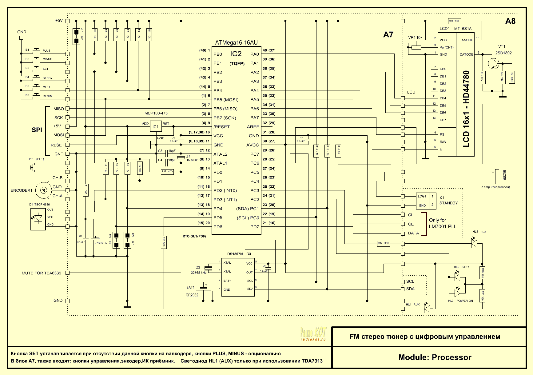

Параметры:
1. Прием станций в FM диапазоне (87.5 МГц - 108 МГц)
2. Отображение информации на ЖКИ индикаторе (можно применить любой однострочный индикатор на контроллере HT44780 или совместимом, мы применили индикатор фирмы МЭЛТ 16S1A, как дешевый и доступный еще размер знакоместа у него достаточно большой, поэтому все видно даже с приличного расстояния)
3. Управлением подсветкой индикатора ЖКИ
4. Микроконтроллер ATMEGA16 (частота кварца 16 МГц)
5. Память на 39 станций
6. Будильник
7. Часы (используется микросхема DS1307)
8. Цифровое кнопочное управление всеми параметрами
9. Управление с помощью пульта ДУ, работающего по протоколу RC-5
10. Настройка кнопок пульта по своему выбору и удобству
11. Управление валкодером (PEC12, PEC16 или аналогичный, с кнопкой или без)
12. Режим SLEEP (автоматическое засыпание)
13. Режим MUTE (временное отключение звука)
14. Режим STANDBY (дежурный режим)
15. В качестве звукового процессора в базовой схеме применен TEA6330 (доступный и дешевый процессор). В качестве аудио процессора можно применить и TDA7313, такой вариант также будет представлен
16. Синтезатор частоты LM7001J или TSA6057/TSA6060 любой на выбор
17. В качестве тюнера можно применит любой аналоговый тюнер от старых магнитол или самодельный
18. В качестве усилителя мощности можно применить компьютерные колонки или другой подходящий для Вас усилитель
19. Сохранение всех параметров в EEPROM микроконтроллера

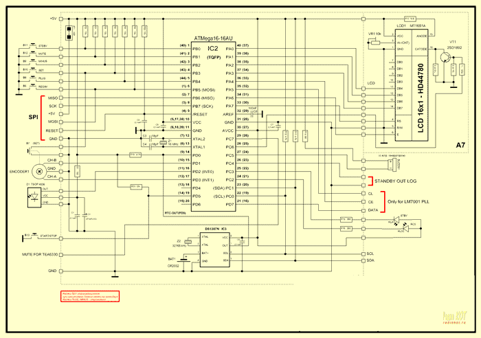

Схема базовая:
Данный базовый вариант имеет большой потенциал для творчества и модернизации
Можно например убрать все кнопки прицепить интерфейс к контроллеру (COM, USB,LPT и т.д) и сделать компьютерный приемник. В конце статьи в качестве примера будет представлен кухонный вариант данного устройства с дополнительной функцией таймера
На схеме типы элементом указаны в основном для SMD исполнения, но можно применить и обычные без всяких ограничений, лишь бы подходил по параметрам.
Например индикатор ЖКИ можно применить любого типа на контроллере HT44780 или совместимом по командам, однострочный 16х1. Были испробованы индикаторы фирмы WinStar и некоторых других. Можно применить и двух строчный, но нужно немного изменить прошивку. Датчик RC-5 опять же любого типа на частоту 36 КГц. Можно поспорить о целесообразности применения супрессора по отслеживанию провалов питания, мол он же в самом микроконтроллере есть, но как показали испытания он работает эффективней и надежней встроенного и снижает резко количество сбоев, связанных с плохим питанием и помехами. Конечно никто не запрещает исключить его, все будет работать, смотрите сами.
FUSE микроконтроллера должны быть запрограммированы следующим образом
Пример для программы PonyProg и CodeVision:
Имеется снимок экрана и для программы AVRprog 1.4, при необходимости предоставим кому надо, но думаю этих двух достаточно, что бы разобраться.

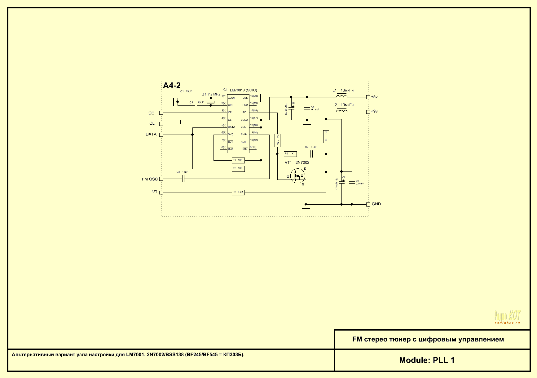

Синтезатор на микросхеме LM7001J тоже классический, правда с выходным ключем на транзисторах пришлось повозиться не слабо, зато в данной отлаженной реализации все заводится как говорят с пол оборота.
Был протестирован синтезатор и с ключем на полевом транзисторе. С ним проблем не было
Вот схема с этим ключём:

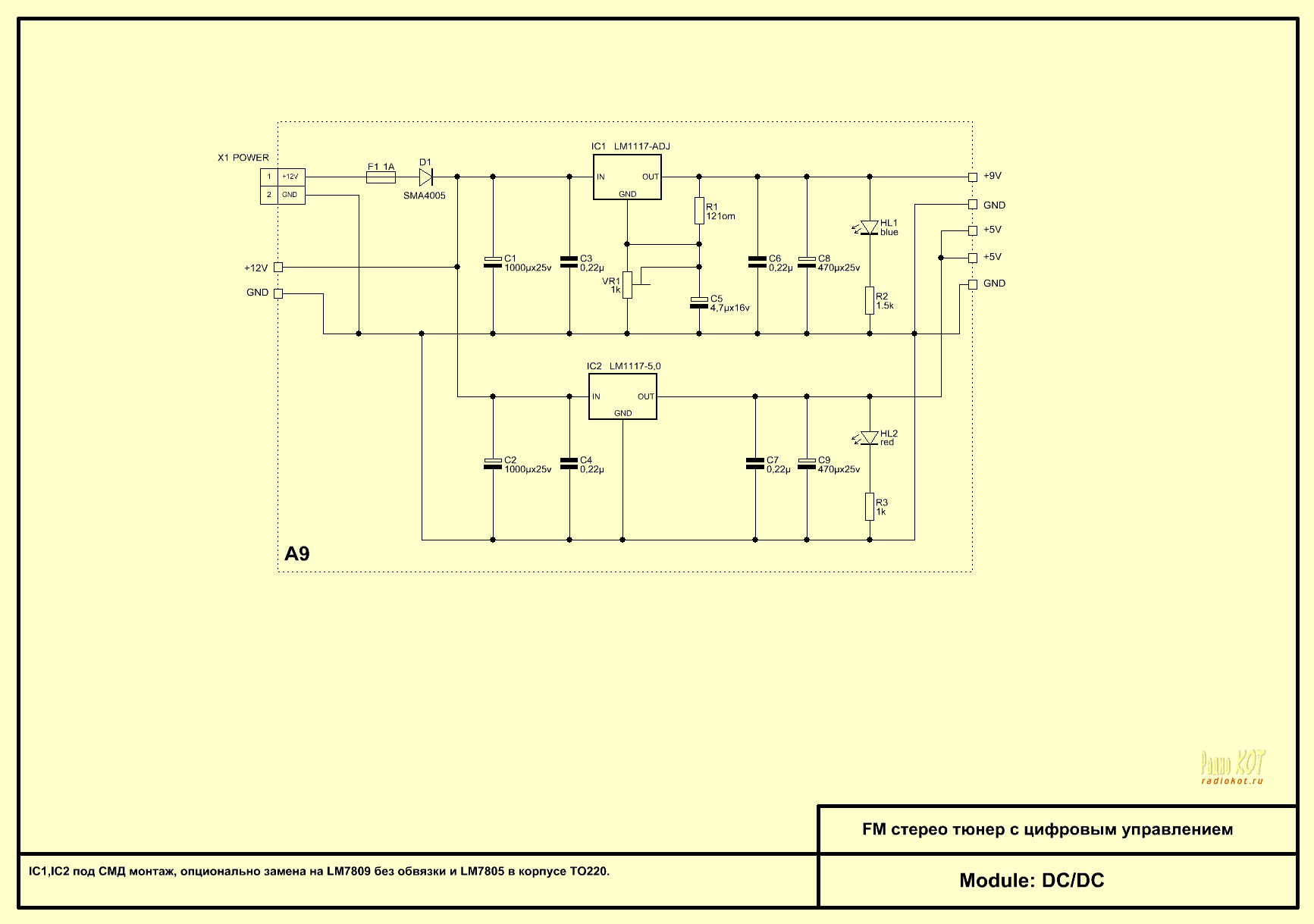

Схема источника питания (внутренний стабилизатор):
Все опять классически. В качестве сетевого источника 12В можно применить любой блок питания
Коих в магазинах очень много. Ток потребления в зависимости от тюнера и индикатора 200мА-350ма. Для гарантии возьмите источник на 500мА, он покроет все потребности.
Были испытаны как обычные, так и импульсные малогабаритные источники
Как указано в комментарии к схеме можно применить и обычные стабилизаторы из серии7809 (на 9В) и 7805 (на 5В).

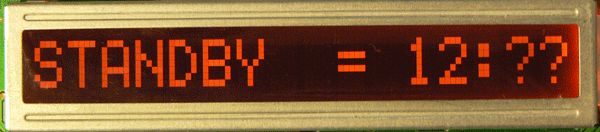

При включении устройство находиться в режиме STANDBY (горит красным светодиод STBY)
На индикаторе показывается текущее время и дата.
При нажатии на кнопку ( клавиатуры или пульта) мы переводим приемник в рабочий режим, светодиод гаснет. На индикаторе первый пункт меню "VOLUME"

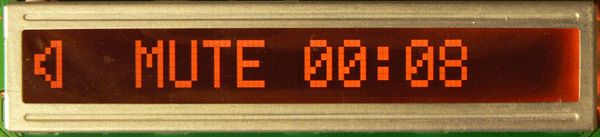

При нажатии на кнопку "MUTE" звук пропадает, при повторном нажатии звук вновь появляется

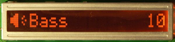

Несколько картинок, что Вы получили представление о чем написано.
Цифры параметра, отображаемого на индикаторе, чисто условные. Например для громкости это от 0 до 31 (количество шагов при регулировании)
