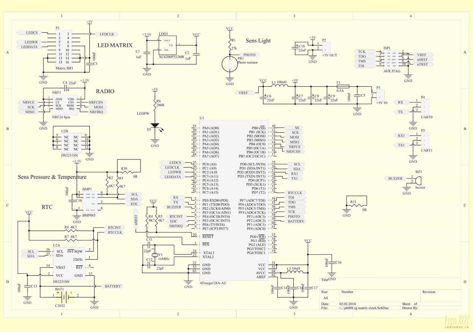

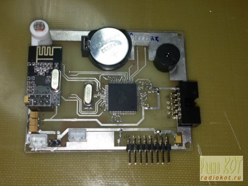

В будущем (на момент публикации эта часть еще не готова) так же будет возможность озвучивать голосовые сообщения. Это будет делаться голосовым модулем который будет управляться по UART. Вроде с техническим заданием определились. Перейдем к реализации. Схема За основу был взят atmega128a. Решил не экономить на спичках и заложить с запасом. Тем более что запас позволяет не экономить ни на шрифтах для текста (их понадобиться несколько, нескольких размеров) ни на расширении функциональности. Выводов нам много не понадобится, поэтому отладка и программирование будут делаться через JTAG. Не забываем отключить во фьюзах совместимость с atmega103 и переключаем на внешний кварц с Full swing. Собственно с чего начал - датчик BMP085. Датчик станет для Веры датчиком температуры и датчиком давления в миллиметрах ртутного столба. Его мы установим на нижнюю часть платы. Производитель рекомендует его беречь от внешнего освещения, а у нас конструкция часов будет предполагать некоторое попадание внешнего света на плату, потому как еще у нас установлен... Датчик освещенности в виде фото-резистора. Датчик напрямую часами не востребован, но становится датчиком освещенности для Вера. Может применяться в сценах управления освещением. RTC - часы реального времени. Они были установлены просто потому, что эти часики (DS3231 с встроенным калиброванным кварцевым резонатором) я только освоил и они мне понравились. Учитывая то, что у нас ежедневно будет происходить синхронизация времени с Вера (а у Вера постоянная синхронизация с часами реального времени на NTP серверах в сети Интернет), установка микросхемы RTC не обязательна. Если их не ставить - нужно будет несколько исправить логику программы. При использовании для отмывки платы ультразвуковой ванны по даташитам DS3231 и BMP085 рекомендуется паять после отмывки (последняя к тому же по даташиту боится любых жидкостей). Да... собственно про "простые" часы в вводной я не зря написал. Оттуда сюда скопирован принцип - "живем без кнопок". У часов нет кнопок или еще каких других органов управления. Они просто не нужны. Время получается автоматически с Вера (уже скорректированное на временную зону, так что как только вернут обратно зимнее время, достаточно будет лишь перевести часики на Вера), данные измеряются, отправляются и принимаются автоматически. Схема думаю говорит сама за себя, сложного в ней ничего нет. Основным является питание 5В на 1А. Дополнительно на плате установлен стабилизатор 3.3В для питания BMP085 и радиомодуля. Одна вещь сделана не совсем правильно, но она работает. Я не делал согласование уровней для BMP085. Шина I2C подтянута к 3.3В. На ней висит BMP085 питающийся от 3.3В, DS3231 и atmega128a обе питающиеся от 5В. Отлажено на макете и потом на готовой плате - все работает. Часы в моем случае смонтированы в близости к источнику питания 12В, поэтому для питания от внешних 12В на второй плате установлен понижающий преобразователь на ST1S10 и там же установлены разъёмы JTAG, DC и аудио 3.5мм. Последний для UART0 для целей отладки. Все это стоит на торце корпуса и доступно для подключения снаружи. UART1 выведен на разъем на основной плате для подключения голосового модуля в будущем. Схемы основная и дополнительная:

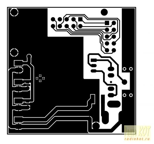

Для обеих схем предусмотрены двухсторонние печатные платы с допусками для легкого изготовления ЛУТом (минимальная толщина дорожек 0.3мм). Пятно (vias) для переходных отверстий диаметром 1мм, я их сверлю сверлом 0.3мм и пропаиваю проводом 0.25мм в диаметре, но можно легко увеличить отверстие до 0.6мм. Картинки плат (в архиве приложения есть PDF в высоком разрешении):
Фото основной платы:

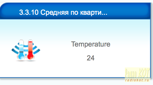

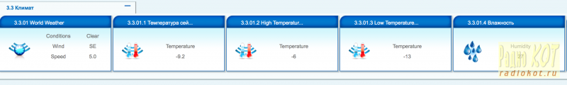

Сразу после этого включаем часы и через пару минут (если дождаться автоматического возврата в обычный режим) или сразу нажав кнопку Stop/красную кнопку снова мы должны увидеть в Вера Следующие устройства:
Выглядеть это будет так (заголовки уже изменены под то как мне удобно): Если с этим разобрались дальше нужно настроить отображение уличной температуры и средней температуры по квартире. Для этого нужно иметь установленные и настроенный Weather plugin и TEMPAVG. Оба доступны в магазине приложений Вера (там все бесплатно), как их ставить и настраивать описано в их описании. Далее создаем две сцены и размещаем в одной такой код (для улицы): local temp = luup.variable_get("urn:upnp-org:serviceId:TemperatureSensor1","CurrentTemperature", 61) в другой такой (для квартиры): local temp = luup.variable_get("urn:upnp-org:serviceId:TemperatureSensor1","CurrentTemperature", 384) В моих примерах 61 - ID устройства Weather plugin отображающего текущую температуру, 384 - ID устройства плагина TEMPAVG отображающего среднюю температуру по квартире и 372 - ID Node наших часов. Каждой сцене настраиваем желаемый график срабатываний. В моем случае Weather plugin обновляется каждые 10 минут и каждые 10 минут запускается сцена. Для средней температуры по квартире это 5 минут. Собственно вы вольны брать температуру откуда угодно и преобразовывать ее как угодно. Можно сделать свой датчик и брать с него, но нет необходимости жестко часы привязывать к какому-либо источнику. Конструкция Для постоянных читателей не секрет, что корпус сделан на 3D принтере. Сначала делается проектировние. Проектирование начинается с создания моделей отдельных компонентов. Более подробное описание последовательности есть на форуме. Матрица была нарисована по даташиту, модели плат делаются на выгрузках из Altium designer. Все остальное рисуется примерно со штангельциркулем в руках. Благодаря предварительному моделированию мне удалось все разместить очень компактно - корпус по высоте совпадает с высотой матрицы, а по ширине шире только для того, чтобы выдвинуть радиомодуль и фоторезистор из под панели. Толщина сделана исходя из зазора несколько миллиметров. Получилась такая модель часов в сборе: Состоит она из 3-х основных пластиковых деталей (разбито из-за ограничений на максимальный размер печати):

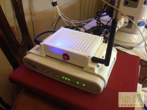

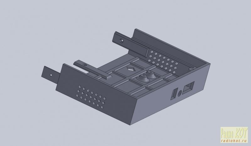

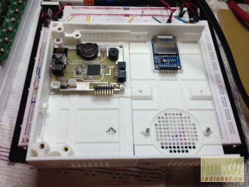

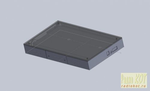

И лицевой панели из прозрачного оргстекла (матовое подошло бы еще лучше): В архиве приложения есть STL файлы для печати деталей и DXF для ручного выпиливания или фрезеровки оргстекла. Корпус не особо хитрый и его можно склеить из любого листового материала. По конструкции важно только, чтобы был доступ света к фоторезистору и чтобы радиомодуль не экранировался матрицей. В процессе сборки и готовые часы на фото ниже (модуль с SD картой и отверстие под динамик заготовлены для голосового модуля):
