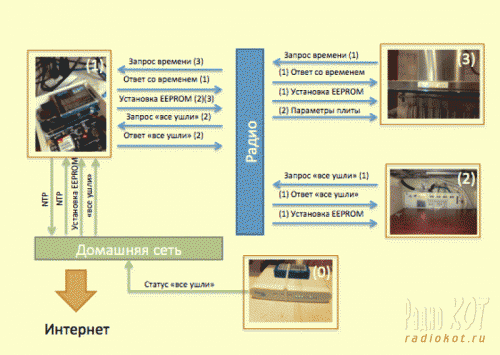

Из задания родились три устройства:
- (1) гейт из сети Ethernet в сеть NRF24. Он потребовался для связи умного дома с двумя следующими устройствами. Статус «все ушли» транслируется на устройство (2). Бонусом в нем появились часики на DS1307, которые по расписанию синхронизируются с NTP сервером через Интернет, а дальше могут служить источником точного времени для устройств в сети NRF24;
- (2) контроллер плиты. Он ставится за плитой, содержит силовые симисторы для управления тремя каналами (плита, левая и правая сторона варочной поверхности). На каждом канале стоит ACS712-20 для измерения тока. Вся измеренная информация передается по радио на устройство (3). Токи управления большие (до 20А в пике, до 15А при эксплуатации), симисторы были установлены на радиаторы с принудительным обдувом. Вентилятор управляется 16-ти уровневым ШИМом, температура так же передается по радио для визуального контроля. Предусмотрено аварийное отключение по превышению температуры;
- (3) контроллер вытяжки. Как вы уже поняли бонусом в нем часы – они синхронизируются по радио с (1). Основная же задача – управления 5-ю силовыми реле в зависимости от того какие параметры прилетели по радио от (2) (два реле для правого и левого светильника и три реле для трех режимов вентилятора).
Ниже схематично показана топология устройств участвующих в проекте:

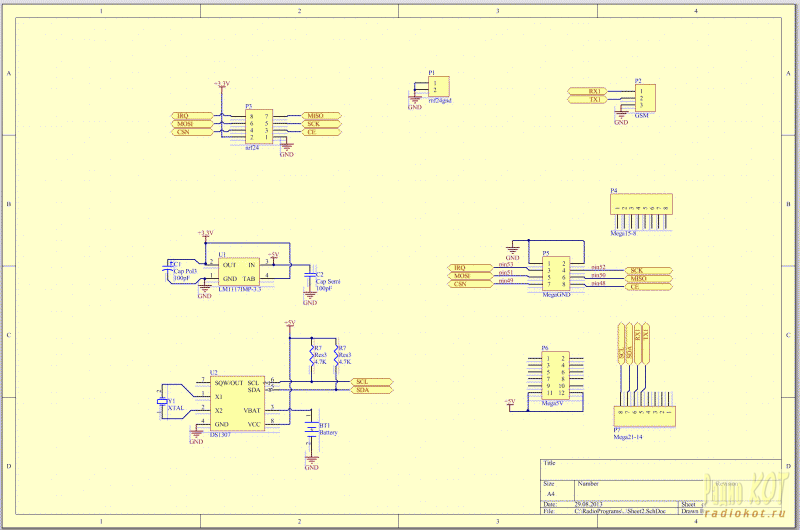

(1) Гейт.

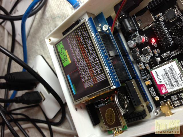

Основой для гейта была выбрана Arduino Mega2560 с тремя шилдами – Arduino Ethernet, Arduino TFT и самодельный шилд с DS1307 и сокетом для установки модуля NRF24L01+. Почему ардуино? Наверно по личным причинам. Расширение предполагается значительное, что требует ресурсов (на момент написания статья размер кода 74кБ, в основном пока за счет библиотек). Сам я пока пайку TQFP100 и выше не освоил. Кроме того выбор arduino платформы позволило сэкономить время на разработке для ethernet сети и TFT – есть готовые решения которые работают что называется из коробки.
TFT используется для отображения основных параметров работы, на нем же отображается лог работы – можно увидеть что происходит, какие сообщения обрабатываются и т.д. Управлять гейтом можно через WEB запросы к нему. IP адресс в сети получается по DHCP и отображается на TFT. Все схемы стандартны кроме моего кастомного шилда. Кстати именно этот шилд приведен в пример в моей статье про сверление плат на ЧПУ. Схема шилда простая, приведена ниже.
Стоит обратить внимание на питание. Все платы ардуино мало рассчитаны на питание каких-то внешних цепей по пинам +5В и +3.3В. +5В востребованы как arduino ethernet так и TFT дисплеем. Если использовать встроенный на arduino mega 2560 стабилизатор, то он будет чрезмерно греться. Решается просто - к пину 5В подключаем внешний импульсный Setup-down преобразователь. В моей схеме речь идет о 400-600мА постоянного потребления по цепи +5В. Тоже относится к пину +3.3В - имеющийся на плате меги стабилизатор не в состоянии питать радио-модуль - нужно ставить отдельный стабилизатор, в моем случае он стоит на кастомном шилде. На отладке (без крышки) выглядит устройство так (SIM900 для будущего развития - для уведомлений по SMS):

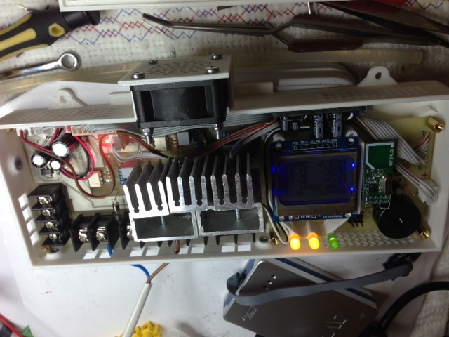

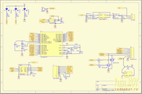

[2] Контроллер плиты
За основу контролера взят atmega8 с внешним кварцем на 16Мгц. Частота выбрана высокая так как есть необходимость частых измерений значений токов на трех каналах – для этого настроен постоянный цикл измерений ADC с циклическим переключением каналов измерения. Дисплей нокия установлен что называется «для себя», чтобы во время разработки и отладки контролировать весь процесс. Но и в уже готовом устройстве можно увидеть текущий статус, что удобно. Можно ставить, можно не ставить.
Схема разбита на две части – часть МК и часть силовая. Отдельно на третьей плате сделан БП на 12В на базе LNK306 по схеме даташита.
Схема с МК:

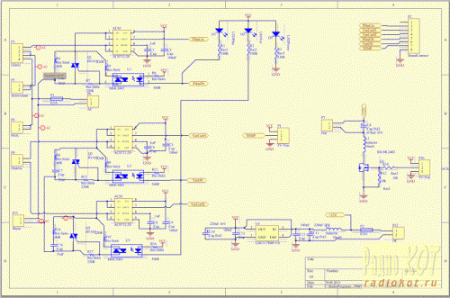

Схема с силовыми симисторами и датчиками тока по трем каналам:
Фото в процессе сборки и отладки, видна внутренняя конструкция с радиаторами и вентилятором, виден радио-модуль (справа):
Фото на месте установки за/под плитой, слева сверху торчит черное пятнышко на крышке - это ISP6 для прошивки МК, на дисплее видны все основные параметры, часы сверху по центру считают время в часах/днях/минутах от подачи питания:

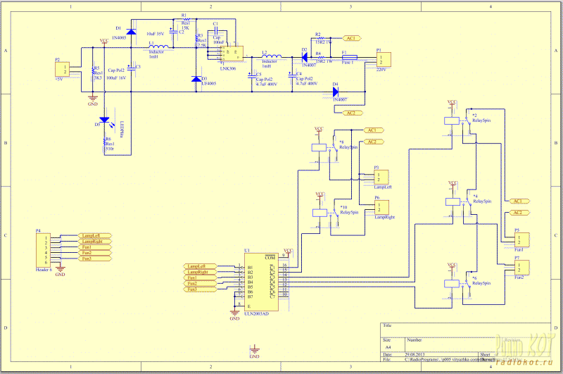

[3] Контроллер вытяжки

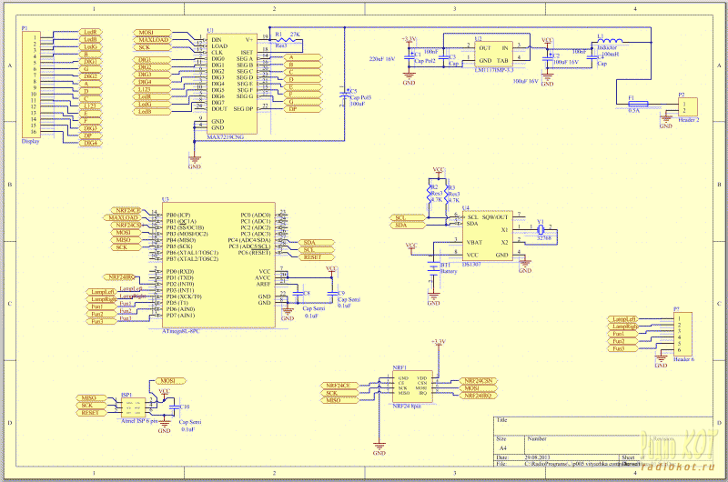

За основу взят atmega8L с внутренним осциллятором на 8Мгц. Индекс может быть любой, просто нужно было куда то L пристроить :). Для отображения используется свой дисплей – отдельная плата где скомбинирован семи-сегментный часовой индикатор с 4-мя цифрами и четыре RGB светодиода. Три светодиода используются для отображения статуса плиты и двух половин варочной поверхности (зеленый – включены, но нет потребления, голубой – включены и есть потребление, красный – выключены). Один светодиод отображает статус самого контроллера (3) (зеленый – включен свет, голубой – включен вентилятор, красный моргает – пришло сообщение по радио). RGB светодиоды включены с семи-сегментным индикатором в одну матрицу 8 сегментов на 8 цифр и управляются MAX7219. Кроме платы индикатора есть еще две платы – плата с МК и плата силовая с блоком питания. Блок питания тоже сделан на LNK306, но настроен на 5В.
Схема комбинированного дисплея:
Схема модуля с МК:

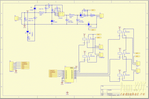

Схема блока питания на +5В и блока реле:

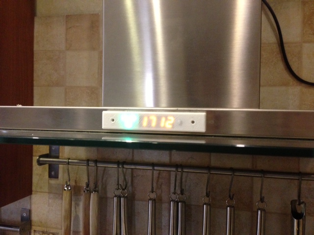

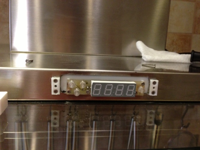

Фото на месте установки до установки декоративной панели, пришлось попотеть дремелем по выпиливанию окна для установки - метал сдавался с трудом:
Фото на месте установки с лицевой панелью и в работе:

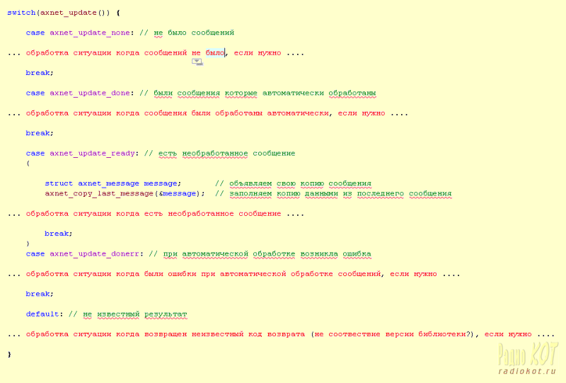

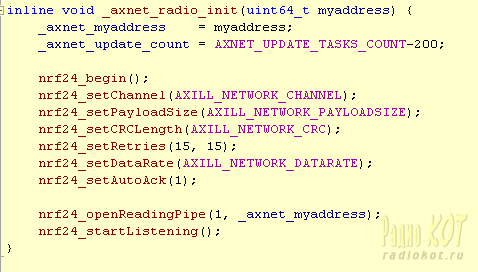

Про библиотеки я написал выше. Их я взял за основу. Для AVR выбрал вариант с портом RF24, а для Arduino – оригинальную RF24.
Так выглядит инициализация сети:
После такой инициализации мы готовы получать и отправлять сообщения на наш/с нашего адреса. Адреса задаются 40-битным кодом, который разработчиком назначается каждому устройству. В моем варианте каждое устройство в сети имеет уникальный адрес и пока я использую один pipe. Сам чип поддерживает до 6-ти pipe каждому из которых можно назначить индивидуальных адрес. Для pipe 1-5 верхние 32 бита адреса должны совпадать, Pipe 0 имеет ту особенность, что перетирается openWritingPipe, поэтому для чтения все же удобнее использовать pipes 1-5, оставив для отправки pipe 0.
Внутри основного цикла программы мы вызываем нашу функцию axnet_update. Идея функции update взята у maniacbug из его библиотеки RF24Network, но логика ее развития предполагается другая - не только поддержка комплексной сети с ретрансляцией, но и полноценная поддержка ряда стандартных функций для устройств (об одной функции написано ниже):

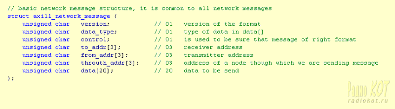

NRF24L01+ умеет передавать пакеты данных от 1 до 32 байт. Для наших нужд мы определяем структуру с размером 32 байта для максимальных возможностей:
Поле data мы можем адресовать как массив так и заменить его на какую то специфичную структуру. Например структуру с данными RTC для обмена (1) и (3) или специфичную структуру для обмена (2) и (3). Для этого можно или использовать указатели с преобразованием типа адресуя данные data[20] как другая структура данных либо используя последующее копирования с помощью memcpy().

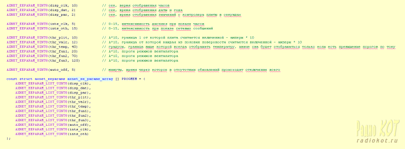

В программе устройства мы вставляем такое определение:
Для удобства я написал два макроса – AXNET_EEPARAM_UINT8 и AXNET_EEPARAM_LIST_UINT8. UINT8 в конце означает, что мы имеем дело с параметром типа uint8_t (на самом деле просто одно-байтный параметр любого типа, хранящийся как uint8_t). Позже будут еще UINT16, UINT32, UINT64 и CHAR8.
Стоит отдельно остановится на каждом макросе.

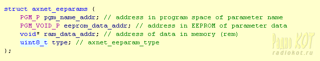

AXNET_EEPARAM_LIST раскрывается для нашего параметра в такую структуру:
AXNET_EEPARAM_LIST_UINT8 раскрывается в структуру типа:
и заполняется так:
В итоге в памяти программ мы получаем описание нашего параметра с именем и со ссылками на место хранения как в EEPROM так и в памяти данных.
При старте программы МК устройства мы вызываем:
при этом значения из EEPROM загружаются в соответствующие переменные в памяти данных. Далее в программе можно использовать значения самих переменных (начинаются на wkee_).
