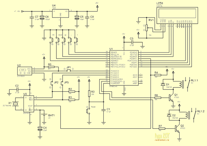

Предлагаю вашему вниманию комнатный термостат для регулировки температуры в доме. Принцип этого устройства, как и в любого термостата основан на включении котла при понижении температуры и отключении при повышении. Управление котлом осуществляется через реле в термостате, подключенного на место перемычки для термостата в плате управления котлом (если замкнуто - значит есть запрос обогрева).
Основным преимуществом данного термостата является возможность программирования его работы на неделю, наличие часов реального времени, энергонезависимая память параметров настроек и т.д.
Температуру измеряем DS18B20, МК - Atmega8, часы реального времени - DS1307. Дисплей LCD 16Х2.

Исходник для CV AVR v.2.04.4a прилагаю. Проект еще окончательно не "вылизан", хотя ошибок в работе последней прошивки пока не наблюдаю. Последняя версия заняла 90% памяти контроллера, поэтому возможностей для "апгрейда", например по погодному регулированию маловато.
Схема в Протеусе ведет себя некорректно, поэтому по ней о работе устройства не судить (ну не хотелось ее отлаживать).
И еще, реле управления выбрал, какое было под рукой, а под рукой было как раз реле с двумя обмотками на 5В и запоминанием положения. То есть для того чтобы перевести реле в другое положение, нужно подать напряжение на противоположную катушку. После снятия напряжение реле остается в последнем положении, поэтому реле на самом деле одно (в протеусе не нашлось такого), но с двумя катушками, которое управляется импульсами.
Правильно собранное устройство запускается сразу. Нужно всего лишь настроить первый раз часы реального времени, так как без установки времени они запускаться не хотят.
